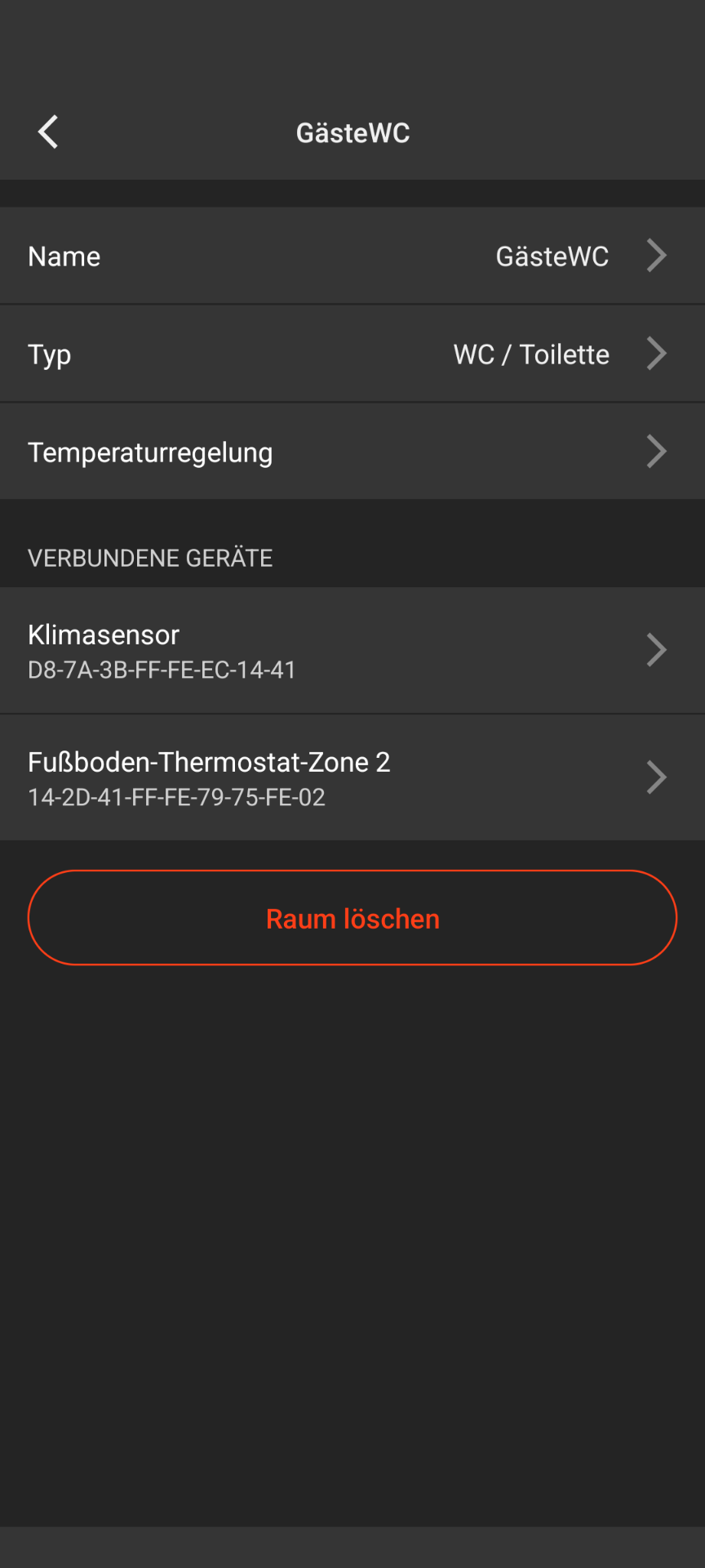

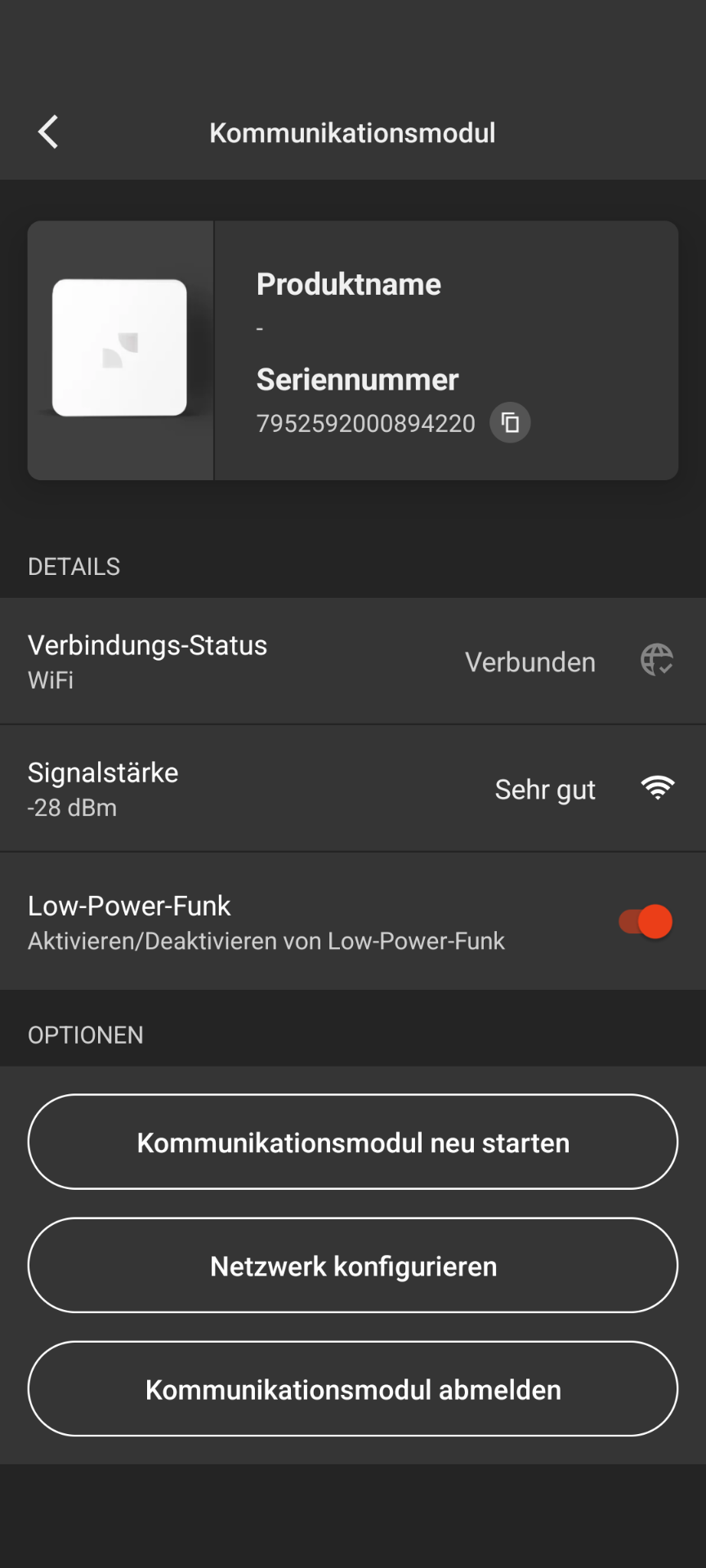

Und zwar habe ich gemerkt dass bei mir im Neubau der Fußboden im EG auf einmal kalt bleibt und habe dann die Verteiler und die vicare Fussboden Thermostate mal geprüft und dabei ist aufgefallen das bei der im EG die LED7 über T1 2 mal rot blinkt .
Dies bedeutet anscheinend dass keine Verbindung hergestellt werden kann. Nach reboot der Wärmepumpe verbindet alles und öffnet die Ventile für ca 5-10 Minuten und dann blinkt die LED wieder 2 mal rot und die Ventile schließen . Der Raum bleibt kalt.
Bis vor kurzem ging noch alles ohne Probleme und das Thermostat im OG mit 5 weiteren Räumen funktioniert ohne Probleme.
Ich habe Mal Screenshots aus der App der betroffenen Komponenten und Räumen beigefügt. Was könnte ich tun außer reboot über Strom / Sicherung ?
