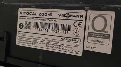

Anbei erhalten Sie Seriennummern und Fotos.

Könntest du mir bitte die Herstellnummer der Wärmepumpe mitteilen?
Die Herstellnummer hat 16 Stellen, beginnt mit einer 7 und ist auf dem Typenschild der Anlage zu finden.

vielen Dank. In meinem ursprünglichen Beitrag habe ich bereits Fotos von allen Seriennummern beigefügt: Wärmepumpe, Lüftung, Vitoconnect. Kannst Du bitte die Herstell-/ Seriennummern bitte aus den Fotos entnehmen ?
Die Lüftung ist direkt an die Wärmepumpe angeschlossen und kann über das Tastenfeld der Wärmepumpe gesteuert werden.

ich habe es probiert. Leider ist es über den Menüpunkt in der Vicare nicht möglich, das System zu erweitern. Meine Vitocal 200-S hat kein WLAN und damit keine MAC-Adresse (siehe Typenschild). Nach dieser wird aber in der App gefragt. So wie ich das sehe, ist die Vitocal bei mir über ein USB-Kabel mit der Vitoconnect verbunden (siehe Bild).
Wie kann ich die Verbindung herstellen? Ist es evtl. ein Hardware-Defekt in der Verbindung?
