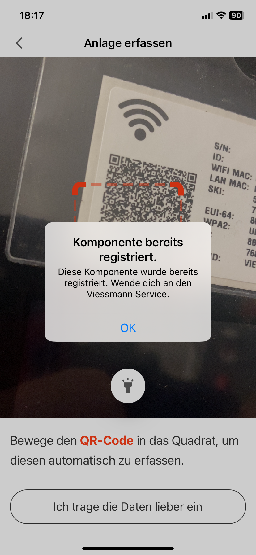

Vicare App Komponente bereits registriert
in der Vicare App habe ich mich versehentlich abgemeldet. Wenn ich mich jetzt wieder einloggen möchte die App die Komponente erfassen. Beim scannen des Labels kommt die Meldung, dass die Komponente bereits registriert ist. Bitte wenden sie sich a den Viessmann Service. Ich find im Netz jedoch keine Telefonnummer von Viessmann. Weiß jemand, wie ich die App wieder zum Laufen bekomme?

  • Hallo, kann ich dir auch die Herstellernummer nennen? Bei mir wird auch angezeigt Komponente bereits registriert. Es gab aber einen Besitzerwechsel, da ich das Haus gekauft habe. Ich würde gern die App nutzen.

Hallo ich habe das gleiche Problem das ich die Meldung bekomme, kann mir einer helfen?
Hallo Viessmann Team,
ich habe das selbe problem. Ich konnte mich auf einmal nicht mehr anmelden und jetzt sagt die app das die Anlage bereits angemeldet ist. Könnt ihr das wieder zurücksetzen oder gibt es eine andere Lösung?

Hallo, ich bin bereits angemeldet, aber die App will das ich eine neue Anlage registriere. Ich kann also nicht auf meine eigene bereits angemeldete Anlage zugreifen. Ich denke ich gebe dir die Herstellernummer: 7782093004943202

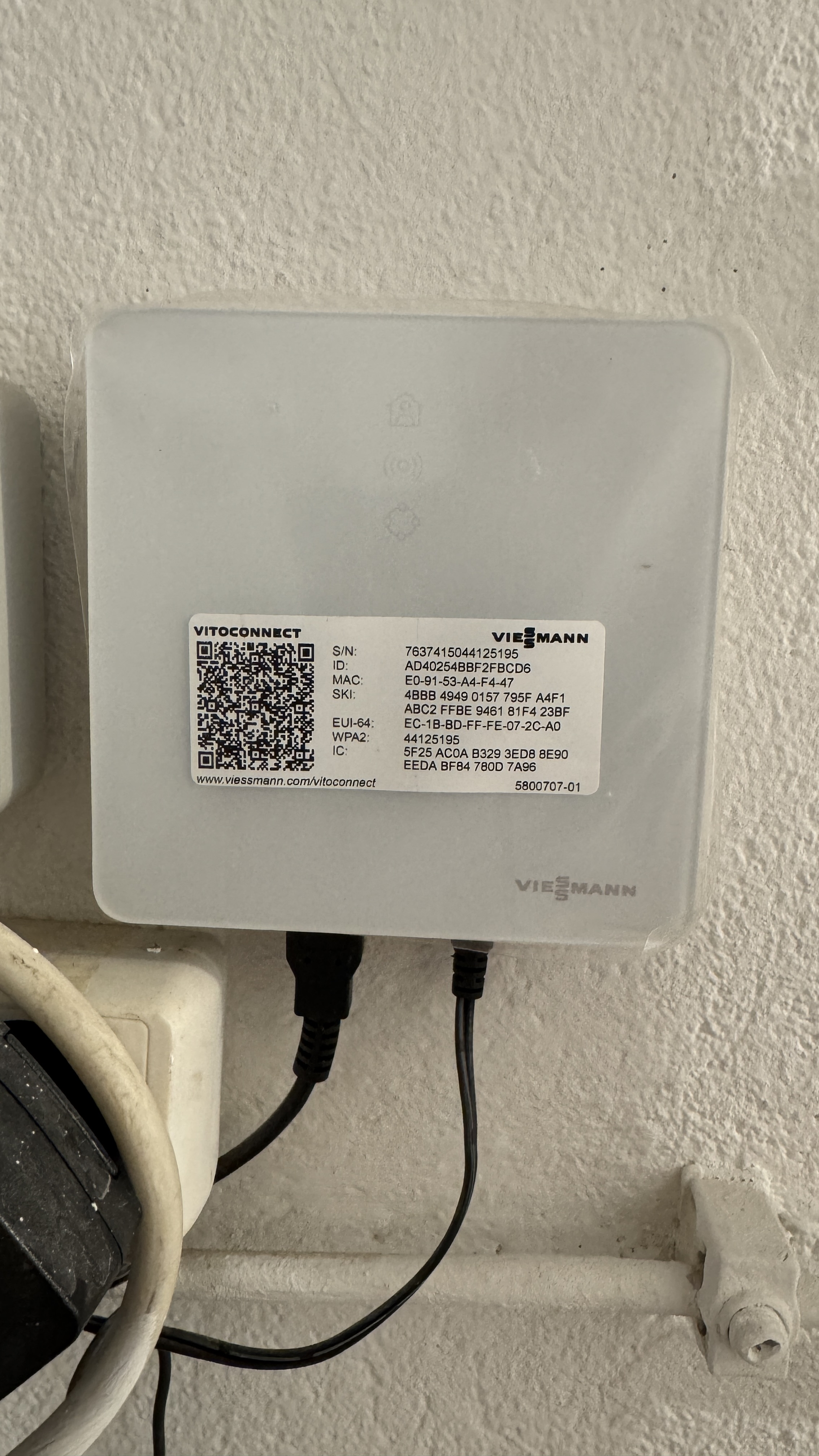

Guten Tag,
ich habe auch das Problem, nach Eigentümerwechsel im Haus, das ich bei Anmeldung der ViCare App, die Anzeige bekomme das das Gerät bereits registriert ist.
Die Nummer des
Kommunikationsmodules: 7637415044125195
Vielen lieben Dank im Voraus
 André
Hallo Andre18,
könntest du bitte noch ein Foto der Rückseite des Vitoconnects posten, auf dem Barcode und Herstellnummer (7637415044125195) zu erkennen sind?
Im Anschluss kann ich die Registrierung auf den Vorbesitzer aufheben.
Guten Morgen und vielen Dank für die schnelle Antwort.
Anbei das Foto mit Barcode und Herstellernummer.
VG André
