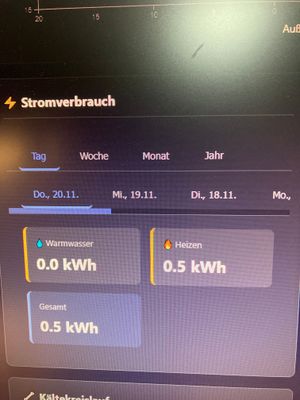

Frage: im Energiecockpit von ViEventlog sehe ich ganz andere Werte für Stromverbrauch und  Thermische Leistung als in ViCare.
Jetzt zB.
ViEventlog 1,81 und 5,4
ViCare 1,91 und 7,19
Das auch nach Aktualisieren.
Woran kann das liegen?
Vitocal 250A13, 200l Puffer (HK, FBH), 390l WW, Solar, PV, 270qm BJ 1991
Da gibt es ein Bug Seitens Viessmann. Du musst das Kommunikationsmodul jeden Tag neu starten. Geht über ViCare Einstellungen. Da wird jede Nacht 2:00 Uhr die Verbindung irgendwie für diese Werte unterbrochen.
@Melifrankus
Die Leistung, die die API hergibt ist allein der Verdichter, ohne Lüfter und weitere Komponenten der ODU.
Daraus wird dann die th. Leistung berechnet.
Im Dashboard/Einstellungen kann ein Korrekturwert für die Leistung eingetragen werden, um dass ein wenig "gerade zu ziehen."
gruss rudi

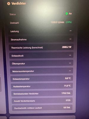

 Diese Werte werden nicht sauber aktualisiert, zumindest bei mir nicht.
wenn ich das Kommodul neu starte, einmal am Tag reicht, dann geht es.
war schon mal Thema in Thread weiter vorn.
ich dacht das war gemeint, aber es ging um die aktuellen Werte. Diese funktionieren bei mir leider nicht.
 bei mir sieht der Verdicherstatus immer so aus. Irgendwie fehlen da Daten.
Nicht ganz. Die thermische Leistung ergibt sich aus der Spreizung der VL und RL - Temperatur und dem Volumenstrom; dabei spielt auch noch die Dichte des Wassers bei der VL-Temperatur eine Rolle.
Mit dem Korrekturwert kann man sich der Leistung, die ViCare ausweist, annähern. Aber bedenke: ViCare zeigt für einen besseren COP meist zu wenig Strom an, dafür eine höhere therm. Leistung ... 😉
Wer einen Stromzähler für die ODU hat, kann diesen Wert über den Korrekturfaktor einstellen (damit wird es bei mir am stimmigsten).
Wohlgemerkt - diese Werte sind auf Angaben der API berechnet, mit allen Fehlern der Sensoren etc..
Eine Orientierung, nicht für Abrechnungen 😁

@Rudi_ Der in ViCare angezeigte Wert für den Stromverbrauch ist jedoch höher als der in ViEventlog. Ich verwende keinen  Korrekturfaktor. Also wohl eher der Bug. Interessanterweise  stimmt bei mir der Wert in ViCare recht gut mit meinem Stromzähler überein, also nur eine geringfügige Abweichung

Das bedeutet, dass die thermische Leistung richtig kompliziert zu bestimmen ist.
Gerade bei Anlagen mit Puffer ist die Spreizung zu Anfang oft negativ.
Wenn dann noch bei SW 2509/2532 die Leistungsspitze nach der Vorlaufphase kommt, wird es wegen der sich sehr schnell ändernden Leistungen und Temperaturen eine Art Achterbahnfahrt.
Da lohnt es also nur nach einigen Minuten Betrieb der WP den Wert als sinnvoll zu erachten.

Richtig, nicht ganz so einfach, schaust du hier: https://github.com/mschneider82/vieventlog/issues/51
Sehe ich aber auch so, es muss sich erst "einpendeln".
ViCare glättet das m.E. alles noch iwie weg und reagiert auch träger.
Ich sehe keinen Bug.
Vieventlog kann nur anzeigen was in der API geliefert wird. Das ist der Leistungswert allein vom Verdichter. Der Rest der ODU ist nicht mit drin, also ist ohne Korrektur in der vieventlog der Wert zwangsläufig geringer als in Vicare bzw. eines Stromzählers für die ODU.
