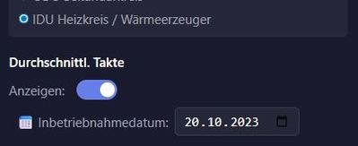

Allerdings bekomme ich mit der Einstellung erster Tag 14.12. 886.8 Takte pro Tag angezeigt. Sind damit die Verdichterstarts gemeint oder was ist das?

in v0.0.169 wird in den einstellungen jetzt von Inbetriebnahm gesprochen, dass sollte klarheit schaffen. du stellst dort den anfang ein, ab wann deine WP das zählen angefangen hat.

Unglücklich ist "erster Tag", da sollte "Inbetriebnahmedatum" stehen.
Die "Anzahl der Verdichterstarts" sind alle seitdem die WP das erste mal gelaufen ist.
Die 'durchschnittlichen" Takte pro Tag sind also also nicht erst seit gestern.
Man sollte vlcht. die Bezeichnungen noch einmal anpassen.

Jetzt habe ich 3,3 Takte/Tag, das könnte wohl stimmen.

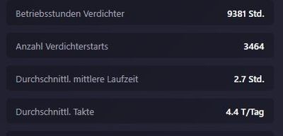

Hi Jürgen,
wo finde ich die Kennzahl „Takte pro Tag“ 🤷‍♂️
Danke im Voraus 😃
In Einstellungen dein Inbetriebnahme Datum eingeben
Ich greife dem Jürgen mal vor.
In den Einstellungen, neuste Version ViEventLog.
Und dann unter Verdichter:
