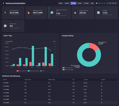

Hi Matthias,
die Verbrauchsstatistiken laufen jetzt seit v0.0.163 auch für ältere Optolink Geräte 👍🏻
Vielen Dank dafür 🫶🏻

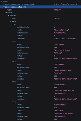

@PeterS64 ich kann nur für die ältere Opto-Link Vitotronic 200 (Typ WO1C) Regelung sprechen.
Da findet man die Information warum ein Heizbetrieb Beendet wird im Logbuch.
In der API findet man die letzten 4 Einträge des Logbuchs mit ViEventLog unter http://<ViEventLog-IP>:5000/api/features?installationId=XXXXXXXXX&gatewaySerial=XXXXXXXXXXXXXXXX&deviceId=0&refresh=true
Unter other > device.messages.logbook
Vielleicht kann @mschneider82 das ja mal noch ins ViEventLog mit packen, wenn Zeit ist.
