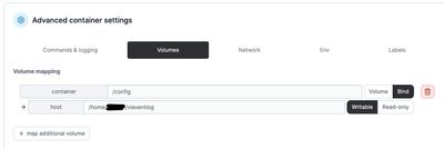

Docker installieren und danach Portainer.
Docker und Portainer
Danach vieventlog installieren  . Ich habe Schnellstart mit Docker genommen.
Wenn vieventlog läuft auf deinem Home Verzeichnis einen Ordner "vieventlog" erstellen.
In Portainer unter Container details "Duplikat/Edit" den vieventlog Container bearbeiten und unten unter Volumen die Config auf deinen lokal erstellten Ordner mappen.
Den Container mit "Deploy the Container" neu erstellen.
Jetzt sollte in deinem lokalem Ordner die Datenbank und auch die config Datei vorhanden sein.
Wenn du willst kannst du die Datenbank ersetzen mit der vom PC, dann hast du die bereits gesammelten Events wieder drin.
