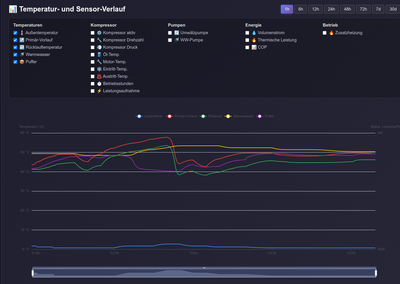

ich habe den aktuellen stand mal unter v133 rausgehauen. unter /accounts könnt ihr das logging der sensoren aktivieren, ich wäre vorsichtig bei den api limits. ggf 10minuten oder 15min wenn ihr mehrere geräte habt.
so belassen wie es ist👍
Wie geil ist das denn !!! Grafische Darstellung der Temperaturen / Sensorwerte. 👍 👍 👍
Habe es sofort aktiviert und bin gespannt, wie es in ein paar Stunden und in den kommenden Tagen aussieht.
Matthias, mal wieder ein großes Lob und ein großes Dankeschön.
Gruß Peter
bei mir kam es gerade zu einem out of memory fehler weil er temp und event gleichzeitig geholt hat, ich fixe das eben in 134

Danke Viessmann fürs abschalten von viguide, sonst wäre das Tool wohl nicht entstanden. Stellt mal die Zertifikate um und repariert das Forum. Wir sind einen Schritt weiter mit dem data logging.
Auf jeden Fall ! Vielen Dank !
Allerdings müssen wir uns über COP unterhalten, denn die Compressorleistung geht ohne den Korrekturfaktor in die DB.
Über die Skalierung beim "Mischen" diverser Kurven auch. Z. B. Kompressor- und thermische Leistung etc.. Es "verschwinden" Kurven als Gerade nach unten und es gibt wüste Hilfslinien (recht dick), sodass man nichts mehr erkennt.
Für den ersten Wurf ist es aber supergeil - ich liebe es schon jetzt !!!
Für mich ist da entscheidend: Vorlauf, Rücklauf, Außentemperatur und Warmwasser, so wie es die standard Vorbelegung vorschlägt. Die da vorhandene Ungenauigkeit der Viessmannwerte kennen wir alle. Aber der COP ist für mich ziemlich unwichtig, weil viel zu ungenau und sprunghaft. Als aktuelle Momentaufnahme ist der COP wenig geeignet. Mit den genannten Kurven sehe ich genau das, was ich brauche. Und wenn man das Bild mit zu vielen Kurven überlädt kann man kaum noch was erkennen.

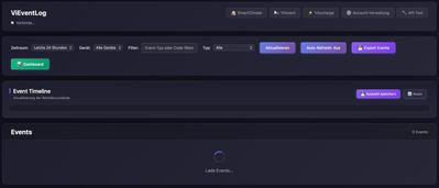

Nabend... Bei mir will die 138er sich anscheinend nicht mit dem Server verbinden... bei der 137 und 136 geht es problemlos.
Ich habe  zum einen vieventlog_0.0.138_Linux_x86_64
und
vieventlog-container_0.0.138_Linux_x86_64.tar.gz
am laufen. Hat jemand ähnliches beobachtet?

zuerst ein großes Los und vielen Dank an mschneider82 für seine Arbeit.
Auch bei mir werden keine Events geladen mit der 138er Version.
Wenn ich auf SmartClimate gehe werden alle Thermostate usw. angezeigt und ich kann auf das Dashboard zugreifen.
Beim schalten auf Events wieder das Problem das keine Verbindung zustande kommt. 

Stimmt.... über den Umweg komme ich auch in das Dashboard. Events gehen nicht. Und von Events auf das Dash geht auch nicht.

V139 ist unterwegs. Hatte ein Komma vergessen daher Javascript Fehler, hoffe es geht jetzt
Da hat sicher jeder seine Vorlieben.
Ich finde den momentanen COP, wenn auch über die (korrigierte) Leistung und der berechneten therm. Leistung ermittelt, bei diversen ATs gar nicht so uninteressant. Es geht auch nicht um absolut richtige Werte, sondern um die Tendenz.
Diese darf gerne so genau sein, wie mit den VM-Daten (und den Korrekturen) machbar.
Daher sollte diese Genauigkeit auch einfliessen.
