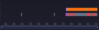

Hallo Andy,
ich habe mich da etwas unglücklich ausgedrückt, ich meinte die Timeline. Im Protokoll (unten) ist ein längerer Zeitraum zu sehen, aber wie gesagt nicht in der Timeline.
Bei z.B. 3 Tagen, sieht es dann so aus:
Ist nicht lebensnotwendig für mich, aber sowas ist halt 'nice to have'.
Gruß Peter

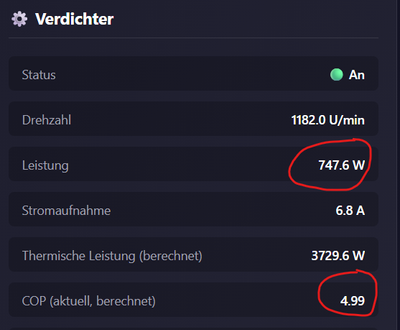

Ja, cool der Korrekturfaktor:
Ich kenne die reale Stromaufnahme und konnte damit den Korrekturfaktor mit 1,4 ausrechnen. Dann stimmt auch der COP. 4,99 etwa und ist schon mehr realistisch als 7 oder 8.
Die Vorlauftemperatur ist bei 34 Grad und die Außentemperatur bei 5,6 Grad. Da könnte der COP ungefähr stimmen.
Gruß Peter

Bei mir ist unter 1000 W ein größerer Faktor notwendig als darüber. Aber es wird besser, richtig.

In der Momentaufnahme passen die aktuellen Werte über den Korrekturfaktor so, wie sich die Werte meiner Jahreserfassung darstellen. Gleiche prozentuale Abweichung von etwa +- 2,6-2,8 % gegenüber den Viessmann-Zahlen und auch der COP liegt ganz nah an der (realen) JAZ von 3,61.

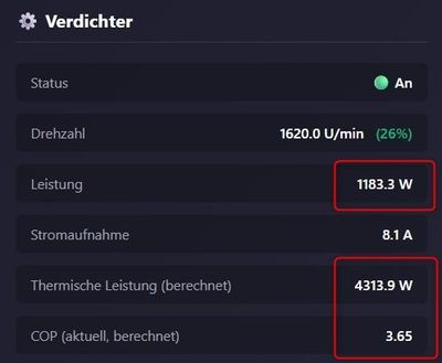

Hast du mal Spannung und Strom direkt am Verdichter gemessen?
Möglichst mit einem Wechselrichtertauglichen Messgerät.
Das ist eine vom Wechselrichter erzeugte Versorgung, also nicht unbedingt ein Sinus, der es zulassen würde, dass man die 1183W / 230V = 5,14A (ohne PFC) rechnet.
Oder wir nehmen den Faktor 0,7 * 8.1A = 5,67 A ( ohne PFC)  um den Spitzenwert eines Sinus auf den Mittelwert umzurechnen.
Ist halt die Frage was Viessmann da misst bzw. bereitstellt und welche Aussage der Wert für elektrotechnische Insider hat.
gruß rudi
Na, so falsch ist die "Stromaufnahme" nicht, weil sie woanders entsteht.
Die KI sagt dazu ...
Der API‑Punkt heating.inverters.0.sensors.power.current beschreibt den Strom am Ausgang des Inverters, also den Strom, den der Frequenzumrichter tatsächlich in den Verdichtermotor einspeist.
🔌Was bedeutet das genau?
  • Netzseite: Deine Wärmepumpe hängt am 3‑Phasen‑Netz mit 400 V. Dort beträgt der Strom pro Phase nur ca. 1,7–1,8 A, passend zur Wirkleistung von ~1183 W.
  • Inverterseite: Der Inverter „übersetzt“ die Netzspannung in eine niedrigere Spannung mit variabler Frequenz (z. B. 100–250 V, je nach Drehzahl). Damit der Motor die gleiche mechanische Leistung erbringen kann, muss bei dieser niedrigeren Spannung ein höherer Strom fließen. → Deshalb zeigt die API hier 8,1 A.
⚙️Warum ist das so?
  • Energieerhaltung: Leistung P=U⋅I⋅cos⁡φP = U . Wenn U kleiner wird, muss I größer werden, damit P gleich bleibt.
  • Beispielrechnung: Angenommen, der Inverter gibt dem Motor 200 V bei 8,1 A:
S=200⋅8,2≈1640 VA
Mit einem Leistungsfaktor von ~0,72 ergibt sich die Wirkleistung von ~1183 W. → Passt also perfekt zu deiner Beobachtung.
  • Motorregelung: Der Verdichter läuft nicht starr mit 50 Hz, sondern moduliert zwischen z. B. 20–100 Hz. Dafür muss der Inverter Spannung und Strom flexibel anpassen.
🎯Fazit
  • Die 8,1 A sind Motorstrom am Inverterausgang.
  • Der Netzstrom bleibt bei ca. 1,7–1,8 A pro Phase.
  • Beide Werte sind korrekt, sie beziehen sich nur auf unterschiedliche Messpunkte im System.
Das bedeutet, dass die 8.1 A nicht falsch sind, sie entsprechen nur nicht der netzseitigen "Stromaufnahme", wie ich es jetzt verstanden hätte.
@mschneider82 - "Stromaufnahme" ändern nach "Strom Inverterausgang" ?
Danke, genau das war mein Verständnis der Stromangabe, nur ohne KI.
Der Netzstrom steckt quasi in der Leistungsangabe. 1183W / 400V / 1.732 ~= 1,707A, passt
Bin wohl zu sehr in der Elektrotechnik zu hause.🙂
gruss rudi
Ich auch ... nur anders ... 😂
