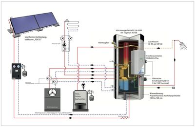

Nachfolgend mein System zur Info. Den zusätzlichen Spitzenlastkessel muss man sich wegdenken.
Vitocal 250-A10 / SW-Version 2532 | 2xVitosol 200-FM Flachkollektoren | Sailer Schichtspeicher WPS-850-TS - Solar | Sailer Friwasta Basic | Henrad NT Perfect Ventilheizkörper | Haus Baujahr 2003, Umbau auf WP 11/2024
Ja coole Wurst ... 😎
Vielen Dank !
Was Ihr immer so tolle Grafiken und Zeichnungen habt...

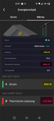

@AndyH  ich habe es nicht mit der Jahres-COP aus der VICare App verglichen sondern der aktuellen COP, die im "Cockpit" dynamisch angezeigt wird. Hier liegt VieEventLog ca. 10% höher als die ViCare App. Welcher Wert der Realität näher ist wissen wir nicht, der Absolutheit ist wahrscheinlich auch nicht so wichtig sondern die Verwendung zur Abschätzung wann die Anlage effizient läuft. War nur eine Antwort auf deine  Frage weiter oben.
So ist es gedacht. Berechnen ist so eine Sache, und was VM da berechnet, weiss auch keiner.
Zur Orientierung sollte es aber wenigstens nicht so weit von den VM-Werten entfernt sein. Welches dann realistischer ist, k.A. Basiert auf den API-Werten, ob die stimmen, weiss auch keiner ... 😄
Das ist allerdings interessant - kannst du den dynamischen COP mal screenshotten, sowas habe/sehe ich nämlich nicht bei mir (im Energiecockpit).
Im Energiecockpit wird die aktuelle Leistungsaufnahme "Strom" in kW und "Thermische Leistung" in kW an gezeigt. Die COP ist die Thermische Leistung durch Leistungsaufnahme "Strom". Ich dividiere, wird leider nicht in der App automatisch angezeigt.
Haha, o.k..
Um das mal zu illustrieren, wie das bei mir aussieht zum Zeitpunkt X:
"Strom", eigtl. "Leistung", und Therm. Leistung ist hier in diesem Moment in ViCare jeweils höher als in ViEventLog. Gibt dort einen COP von 4,81. Die Leistung der API ist ein direkt angegebener Wert, die Therm. Leistung nach aller Kunst berechnet. Macht einen COP von 5.31 und etwa 6% Differenz.
Die Stromaufnahme ausgewiesen in der API ist übrigens utopisch falsch. Müsste irgendwas mit ~1.2 A sein.
Es bleibt also eine Tendenz auf Basis der VM-Daten, die sich bei Strom/Leistung in ViCare/API schon widersprechen. Kann man nichts wirklich zaubern ... aber besser als gar nichts.
Nachtrag: wenn man mit den 858 W aus ViCare und der berechneten therm. Leistung aus dem tool rechnet, ergäbe sich ein COP von ~4.6. Das wäre realistischer, da die VM-JAZ über das Jahr ja etwas geschönt ist. Vielleicht könnte man einen Korrekturfaktor einstellbar vorsehen, um es zu nähern.
