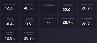

Habe mich sehr intensiv damit beschäftigt, denn mit ViEventlog und ein wenig php werden via curl Datensätze mit ausgewählten Werten für diverse grafische Auswertungen erzeugt. So stehen mir neben der Momentaufnahme im Dashboard die Daten über Tage hinweg zur Verfügung.
Soviel habe ich mittlerweile lernen dürfen:
Bei einer Anlage mit Puffer bedient sich die Heizkreispumpe direkt aus dem Puffer. Die IDU ist da nicht mit im Wasserkreislauf (Puffer 400l: Vitovell 100-E, SVPA) eingebunden, insofern sind die Werte von gemeinsamer Vorlauf, Rücklauf und Spreizung für die Beurteilung völlig unbrauchbar, weil die mit dem Heizkreis nichts zu tun haben.
Die Werte Vorlauf/Rücklauf entstehen beim Laden des Puffers und verändern sich nur die normale Abkühlung.
Da entstehen oft Werte die überhaupt keinen Sinn machen, z.B. Spreizung negativ.

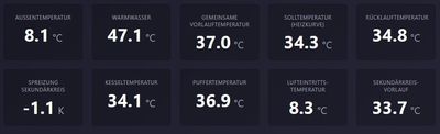

Naja, die Werte machen schon Sinn, es hängt wohl aber schwer davon ab, welches (Hydraulik-) Schema dahinter steckt.
Das meine ist ja recht einfach - kein HW-Puffer. Daher ist der Sekundärkreis = Heizkreis. Auch für Warmwasser, hierzu schaltet das 4/3 Wegeventil der IDU nur auf den WW-Speicher.
Und die "gemeinsame Vorlauftemperatur" ist bei mir genau das, was in den Heizkreis geht. "Gemeinsam", weil es ja noch den Durchlauferhitzer gibt, der ggf. den Vorlauf noch zusätzlich heizt. Insofern habe ich auch nur einen Rücklauf für alles. Der Kessel ist bei mir gleich dem gemeinsamen Vorlauf, den ignoriere ich.
Deine -1,1K Spreizung scheint ja aus der Rücklauftemperatur und dem Sekundärkreis zu kommen. Das macht keinen wirklichen Sinn, es sei denn der Verdichter läuft gerade nicht. Der Rücklauf würde eher zum Heizkreis passen (zur Puffertemperatur). Und dann sind da zwei Sachen gemischt und passen nicht.

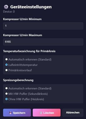

Du hast die Einstellungen gesehen ? Probiere doch mal aus, falls noch nicht geschehen, ob es mit HW-Pufferspeicher besser klappt. Ansonsten muss man eben noch einmal genau in die API schauen, was für features für dein Schema bereitstehen, und da das passende raussuchen, was Matthias dann aufgreifen könnte.

@AndyH :
Da helfen auch die Einstellungen nicht.
Woher weis ein Anwender z.B. ob er Primärkreislauf der Lufteintrittstemperatur auswählen soll?
Von was hängt das ab.
Bitte nicht als Antwort, das wurde im Thread diskutiert, das findet man nicht.
Wenn es Splitt oder Monoblock ist, dann sollte das die SW von alleine können.

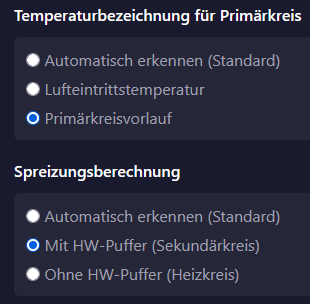

Nur soviel, bei meiner Vitocal 333-G Sole-Wasser-Wärmepumpe mit Vitocell 100-W SVW 200L Pufferspeicher für Heizwasser gibt es auch einen Vorlauftemperatursensor (heating.secondaryCircuit.sensors.temperature.supply) und Rücklauftemperatursensor (heating.sensors.temperature.return) im Sekundärkreis für Brauchwassererwärmung (interner 170L Tank) und einen Mischer für Heizwassererwärmung (Pufferspeicher) mit separaten Vorlauftemperatursensor (heating.circuits.1.sensors.temperature.supply), welcher dann aber über den gemeinsamen Rücklauftemperatursensor (heating.sensors.temperature.return) wieder zurückgeführt wird. Sieht man vielleicht so ein bisschen in meinem Schema.
Beim Primärkreis habe ich nur einen Vorlauftemperatursensor (heating.primaryCircuit.sensors.temperature.supply), weshalb bei mir "Temperaturbezeichnung für Primärkreis = Primärkreisvorlauf" passt.
Da gibt es aber noch den (heating.circuits.0.sensors.temperature.supply) Vorlauftemperatursensor was hier denke ich mit Lufteintrittstemperatur gemeint ist. Der ist bei mir aber auch "notConnected"
Genauso die Spreizungsberechnung, hier wird dann bei "Mit HW-Puffer (Sekundärkreis)" die Vorlauftemp (heating.secondaryCircuit.sensors.temperature.supply) genommen und bei "Ohne HW-Puffer (Heizkreis)" die Vorlauftemp aus dem Heizkreis (heating.circuits.0.sensors.temperature.supply) / Fehler müsste es nicht (heating.circuits.1.sensors.temperature.supply) sein @mschneider82 ?
Da fällt mir gerade auf, bei mir müsste es (heating.circuits.1.sensors.temperature.supply) sein für 2. Heizkreis 🙈
Details dazu im Dashboard JS L1025-L1068.

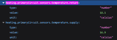

Bei mir passt es mit der Spreizung soweit bei meiner Sole WMP, wobei mir da gerade auffällt, dass die Rücklauftemp Primärkreis (primaryReturnTemp) bei mir im Dashboard fehlt 🤔
Die Rücklauftemperatur (returnTemp) oben Rechts ist bei mir ja die gemeinsame Rücklauftemp im Sekundärkreis für Brauchwasser und Heizwasser.
Die Rücklauftemp Sekundärkreis (secondaryReturnTemp) gibt es bei mir nicht.
Das ich beim Primärkreis eine Minus Spreizung habe (16,9 - 18,1 = -1,2) ist ja gewollt bei Sole. Wäre schlimm wenn's im Winter anders wäre 😉
Aber vielleicht liege ich damit ja auch total falsch und warte mal ab, was die Experten hier noch sagen. 😉

@AndyH  zu Deiner Frage zur COP Berechnung bei Anlegen mit HeizwasserPufferspeicher. Ich habe einen solchen 1000l Puffer (auch wegen Solarthermie) und bei mir funktioniert die COP Berechnung. Fahre derzeit mit ca. 35° Puffertemp, Volumenstrom 1010l/h bei 25%. Allerdings wird in ViCare eine um ca. 10% niedrigere COP angezeigt. Leider kann ich nicht bestimmen welcher Wert der Realität besser entspricht.
Hi,
Kesseltemperatur ist bei mir identisch mit "Kältekreislauf Verflüssiger" (Home Assist) 222-S E3.16
