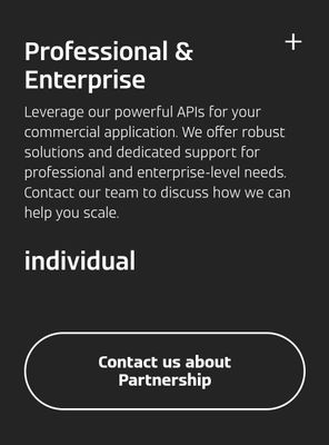

Wie komme ich denn an den kostenpflichtigen Advanced API?
Hätte gerne mehr calls am Tag.
Danke und Gruß
Leider nur noch über Mail gebettelt 😒
developer@viessmann-climatesolutions.com
Früher konnte man das direkt buchen ohne Mailanfrage 👍🏻.
Hatte ich auch mal und nach ein Jahr wieder gekündigt.
Die 3000 API calls, habe ich natürlich behalten 😁.
VG 👋🏻
