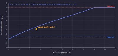

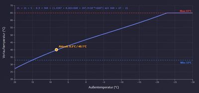

Leider off-topic - oder auch nicht - Anwendungsbeispiel
Ich habe mich heute gewundert, warum die Vorlauftemperatur unter dem Soll moduliert.
Also habe ich mich an eine KI gewandt, meine Anlagendaten mitgeteilt und sie das bewerten lassen.
Die Empfehlung war, den Volumenstrom zu reduzieren von 1350 auf 1200-1250 l/h und damit die Spreizung zwischen Vor- und Rücklauf auf 3-4 K zu erhöhen (war 2,2 - 2,7).
Die Heizkreispumpe läuft jetzt mit ~1225 l/h = 60 % anstatt 68 %, spart so ~13 W ein (angeblich) und die Spreizung landet bei 3 K.
Ergebnis:
Die Anlage regelt jetzt also genau auf die Heizkurve.
Ich konnte nun das Niveau der Heizkurve reduzieren von 7 auf 5, um die vorherige Vorlauftemperatur unterhalb der Heizkurve wieder einzustellen (also die Differenz vorher). Die WP läuft weiterhin mit 19-20 % der Verdichterleistung (weniger als 19 % geht nicht), spart demnach hier nichts weiter ein.
Lt. KI ist das : "... der beste Kompromiss aus Effizienz, Stabilität und Heizleistung." für mein Szenario hier. Ich muss jetzt schauen, ob sich das auch bewahrheitet und stabil bleibt.
@mschneider82 - DANKE !!!
Das Tool ist nicht nur super cool, sondern hilft mir jetzt auch in der Praxis beim Feintuning, indem man viel besser sieht, was das System so treibt. Gut, das können auch zig andere Tools - die habe ich aber nicht ...
