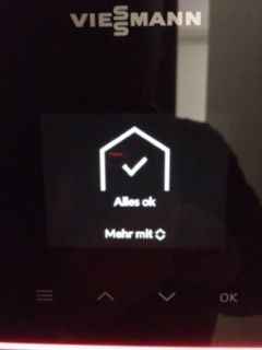

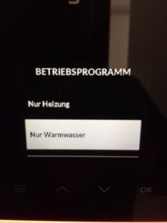

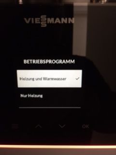

- an der Heizung sind im Betriebsprogramm Heizung und Warmwasser angewählt.
  siehe  Fotos
  in der ViCare App wurden sie auch mal so angezeigt!
