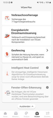

Meine Vitodens 200-W ist nun genau ein Jahr alt. Trotzdem zeigt Vicare an, dass die Plus Funktionen Intelligent Heat Control und Fenster-offen Erkennung nicht unterstützt werden. Ist es nur eine Frage der Zeit, also der Softwareentwicklung, wann meine Anlage das auch kann? Zu alt kann sie ja wohl kaum sein...
Hallo olikrist,
eigentlich sollten beide Funktionen von deiner Anlage unterstützt werden, da du ja die Einzelraumsteuerung nutzt.
Könntest du bitte Screenshots poste, von den angezeigten und ausgegrauten Funktions-Kacheln, die dir unter ViCare+ angezeigten werden?
Poste bitte auch einen Screenshot der Optionen, die dir in den Einstellungen eines Raumes angezeigt werden (Einstellungen - Einzelraumsteuerung - Raum)

Habe die Liste der Plus Funktion mit den beiden ausgegrauten Optionen doch gefunden.
Hallo olikrist,
danke für den Screenshot, ich würde dein Anliegen gerne an unsere Entwicklung weiterleiten, die einen genaueren Blick darauf werfen können.

Habe eine Vitodens 300W aus dem letztem Jahr. Bei mir ist das gleiche.
Wirrd nicht von meiner Heizung unterstützt. Dabei sollte es doch eigentlich m. E. bei den neuen erst Recht funktionieren.
Schade.
Hallo Rausi,
bei dir sollte es mit der neuen Version der ViCare App ebenfalls nutzbar sein, könntest du bitte auch einen Screenshot der dir verfügbaren Funktions-Kacheln posten?

Auch bei meiner 2 Monate alten Vitodens 300w ist die Funktion in der App "ausgegraut", obwohl ich die Einzelraumsteuerung fahre.

Auch bei meiner Anlage sind die beiden unteren Kacheln gegraut und stehen nicht zur Verfügung, obgleich meine Anlage alles unterstützen müßte.
hier kann ich mich nur einreihen. Auch bei mir sind die unteren zwei ausgegraut und stehen nicht zur Verfügung.

das Thema liegt der Entwicklung vor und befindet sich bereits in Prüfung.
Sobald ich eine Rückmeldung bekomme, werde ich sie hier posten.
Hallo vielleicht hilft es euren Programmierern. Wenn ich die App Starte fehlt erst mal der Eintrag von Vicare dann muss ich zB. auf Einstellungen dann zurück auf den Startbildschirm, dann erscheint unten das Vicare Icon
Probemonat ist eigentlich nicht gedacht um Fehler in der Programmierung zu suchen als User das sollten die Betauser während der Entwicklung machen und nicht der Endkunde.Das sind alles wirklich klasse Ideen die Ihr da macht aber anstatt die App immer weiter auf zu Blähen sollte die zum ersten stabil laufen mit den Funktionen.
Gruß Gerdf
laut Rückmeldung der Entwicklung sind eure Systeme grundsätzlich kompatibel (Nutzung von ViCare Thermostaten), es fehlt noch das entsprechende Update des internen Kommunikationsmoduls.
Das Update wird gerade Schritt für Schritt verteilt, die beiden Funktionen sollten also bald auch bei euch verfügbar sein.
