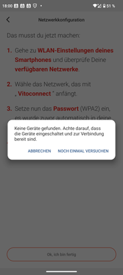

Geht auch nicht. Kein Unterschied zur App
Im übrigen seit ich die App am Smartphone neu installiert habe kommt immer Gerät nicht gefunden.
bei den WLAN Verbindungen taucht es aber auf
am Tablet - ohne Neuinstallation der App - wird das Gerät gefunden. Allerdings funktioniert Vicare/Netzwerkverbindung auch da nicht.
