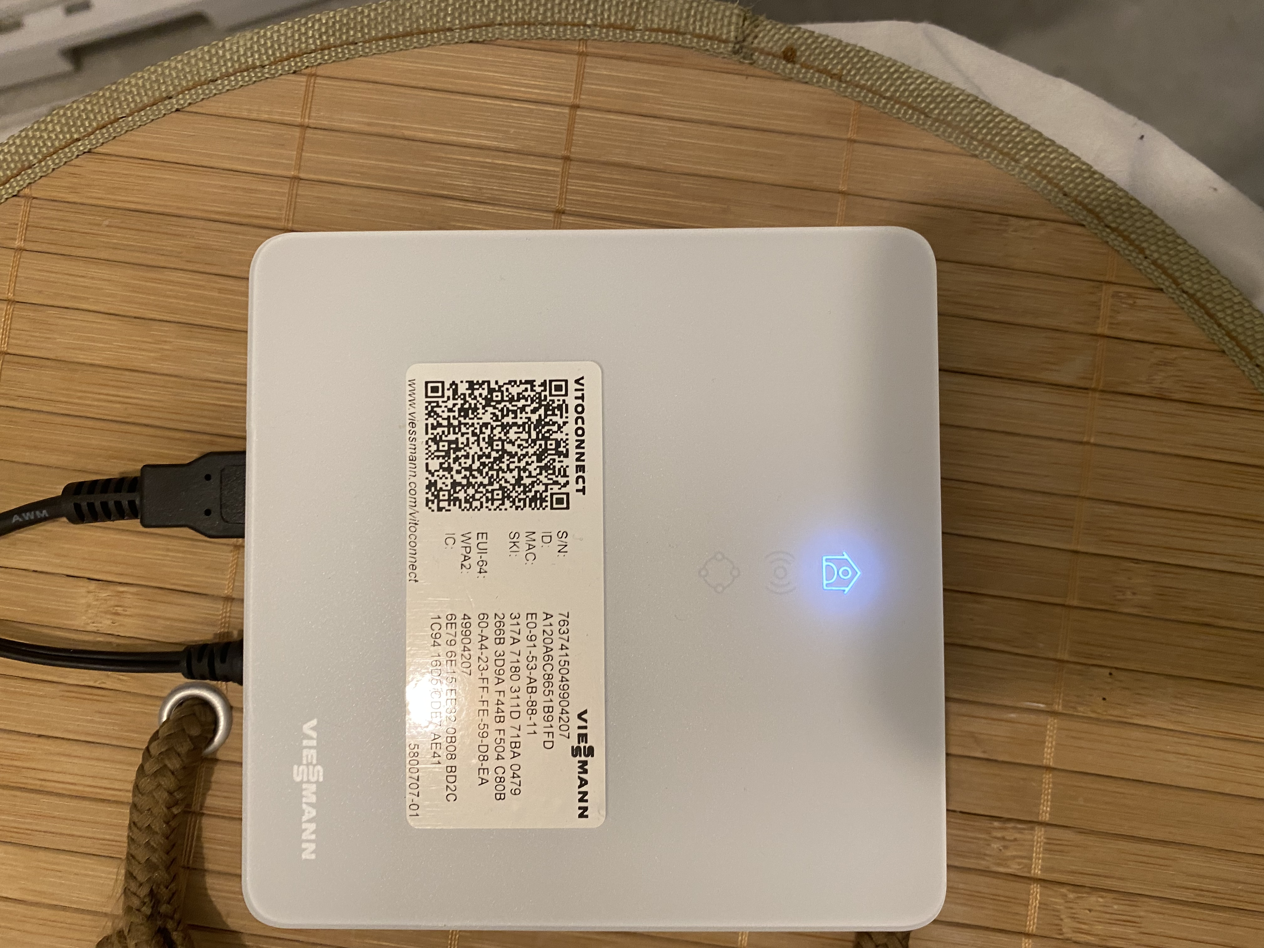

könntest du mir bitte die Herstellnummer des Vitoconnects mitteilen, damit ich einen genaueren Blick darauf werfen kann?
Die Herstellnummer hat 16 Stellen, beginnt mit einer 7 und ist auf der Rückseite des Gerätes zu finden.
Hallo Chris, hier die Info.
Gruß Thomas
Hallo Thomofox,
danke für das Foto, ich würde dich bitten den Vitoconnect für 10 Minuten vom Strom zu trennen, danach auf Werkseinstellungen zurück zu setzen und im Anschluss die Inbetriebnahme erneut durchzuführen, nutze diesmal aber bitte ein anderen WLAN, mit dem du den Vitoconnect verbindest, im Optimalfall den HotSpot eines Handys, das in unmittelbarer Nähe zum Vitoconnect ist.
