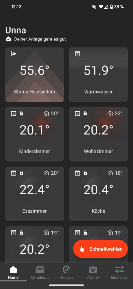

Ich hänge als Beispiel ein Screenshot von jetzt an:
Im Keller im Raum Bar und Waschküche ist eine Temperatur von 16 Grad eingestellt. Bei geschlossenen Heizkörpern liegt diese in den Räumen auch so um die 16 Grad.
Aktuell heizen die Heizkörper voll bei angezeigtem geschlossen Thermostaten!

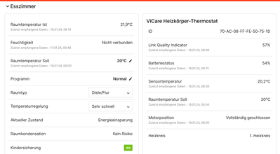

anbei Screenshots der beiden akut verrückt spielenden Thermostate "Esszimmer" und "Küche" (anhand der Zeit oben links ist zu sehen wie rapide die falsche Temperatur in die Höhe geht):22,4/20,4 Grad um 12:12
Ich hoffe, ich kann die Fehlfunktionalität mit den Screenshots noch einmal verdeutlichen.

Die Raumtemperatur unterscheidet sich auch von der Sensortemperatur:

die Temperaturregelung steht weiterhin auf "Komfort / Sehr schnell", das führt leicht zum Übersteuern. Hier hatte ich bereits eine moderatere Einstellung empfohlen.
Die Zeitstempel auf den ViGuide Screenshots liegen recht weit auseinander, das erklärt ggf. warum unterschiedliche Temperaturen angezeigt werden.
Weiterhin ist das Regelverhalten korrekt, prüfe das doch bitte in ViGuide mal selbst.
Beobachte die Räume und stelle sicher, dass wenn ein Raum zu warm ist, das Thermostate geschlossen, wenn der Raum zu kalt, geöffnet ist.
Sollte ein Thermostat in ViGuide als geschlossen angezeigt werden und der Heizkörper trotzdem wärmer werden bzw merklich Wasser durch das Ventil strömen, ist wahrscheinlich der falsche Adapter verwendet worden.

Aktuell stelle ich fest, dass die Raumtemperatur Ist auch vollkommen von der (durch das Thermostat) gemessenen Temperatur abweicht:
Es gab definitiv keinen Temperaturabfall von 21,2 auf 19,4 Grad.

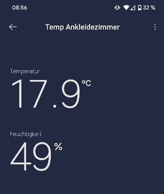

Ich hätte auch nochmal ein paar Beispiele von gerade eben:
Hier an den Beispielen Esszimmer, Schlafzimmer, Ankleidezimmer ist wieder zu sehen, dass die angezeige Temperatur in Vicare und Viguide (Raumtemperatur Ist) nicht mit der tatsächlichen Temperatur übereinstimmt.
Die Sensortemperaturen der Thermostate scheinen zu stimmen, siehe die aktuellen Messungen meiner Xiaomi Thermometer:
Des Weiteren lässt sich auch weiterhin das Fehlverhalten (volle Öffnung der Thermostate z.B. in Bar und Waschküche, mit einem Neustart des Kommunikationsmoduls reproduzieren.
Anhand des Screenshots sieht man, dass die Thermostate vollständig schließen, wenn sie wollen ^^
Ich vermute, dass dieses Verhalten ebenfalls mit dem fehlerhaften Wert Raumtemperatur Ist zu tun hat, denn:
