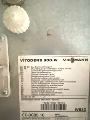

Als normale Thermostate einfach auf Heizkörper aufschrauben und Batterie rein? Seriennummer Vitodens 300:

Vielen Dank für die schnelle Reaktion! Ich bin gerade im „Aufbau“. Aktuell habe ich Gasbrennwerttherme Vitodens 300 Einbau 2011. Habe jetzt Vitocal 250 AH bestellt. Momentan habe ich von Homematic eine Steuerung im Untergeschoss. OG normale Thermostate.
Ziel ist die Thermostate in das jetzige/zukünftige (WP) einzubinden. Sind noch weitere Angaben nötig?
Ich gehe mal davon aus, dass die jetzige Therme noch keinen Zugang zum Viessmann-Server hat. Um die Thermostate einbinden zu können, brauchts aber eine Vitoconnect Opto 2. Ob die mit deiner jetzigen Therme kompatibel ist, kann ich nicht sagen. Dazu brauchen wir die Seriennummer.
