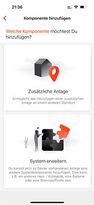

Ich versuche meine neuen Thermostate in der App via QR zu registrieren, und bekomme folgende Fehlermeldung: "Falsche Seriennummer".
Kann es sein, dass die Thermostate (Seriennummern) noch nicht im Backend von Viesmann eingetragen sind und somit noch ncht registriert werden können?

Nein,daran liegt's nicht. Du müsstest dazu in die App ViCare gehen. Und dort auf  Einstellungen/Komponenten hinzufügen wählen. Dann noch auf Smart Climate und dort den Thermostat wählen.
Hier die Reihenfolge in welcher ich versuche das Thermostat über die App hinzuzufügen:

Hi, bin zwar noch neu, jedenfalls funktionierte das bei mir über Komponente hinzufügen.
Dann die obere Kachel, "ViaCare Smart Climate Komponente" in der App.
Dort dann ViCare Thermostat hinzufügen.
Wie schon oben beschrieben wurde.
