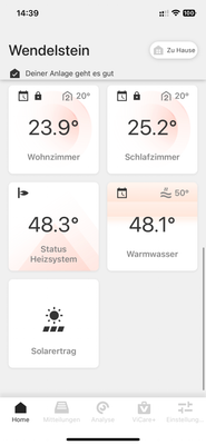

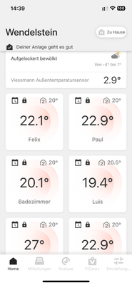

ich habe genau dasselbe Problem, seit 18.01.23 habe ich 13 Thermostate und eine Vitocal 252-A installiert.
Die Heizkörper heizen obwohl die Solltemperatur erreicht ist. Andere sind kalt obwohl in der APP angezeigt wird das sie heizen.
Außerdem habe ich Abweichungen von 1-2 Grad gegenüber einem normalen Thermometer und das in jedem Raum.
App zeigt 20 Grad an, Thermometer misst aber 18, gefühlt sind es aber nur 18....
