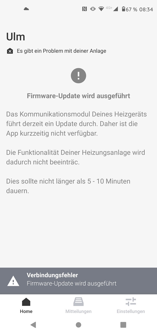

Hallo, ich wollte gestern(27.1.22) mit der ViCare App den Gasverbrauch prüfen und bekam die Meldung das ein Firmware Update durchgeführt wird und es 5-10 Minuten dauert.(siehe Screenshot) Die Meldung hatte ich aber immer noch nach 30,60 und 90 Minuten.
