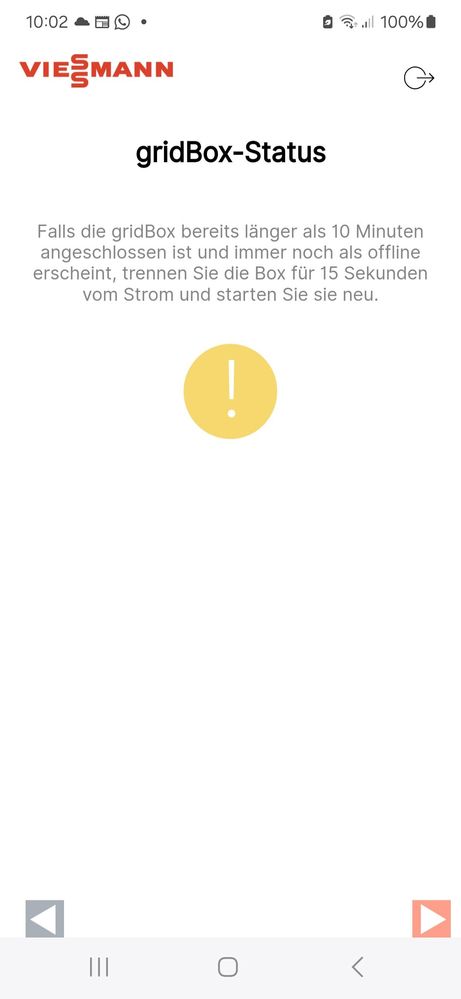

Sorry das ich mich erst jetzt wieder melde, aber ich habe den heutigen Termin meines PV-Anlagen/ Vx3 Installateurs abwarten wollen, da ich die Analyse Daten auch nach runterladen und Registrierung in der my Gridbox-App immer noch nicht sehen kann. Leider konnte der mir auch nicht weiterhelfen und will diesbezüglich mit Viessmann Kontakt aufnehmen.
Ich schicke dir anbei den Screenshot meiner "gridbox-App" , ab dessen Bild es nicht weitergeht mit der Installation. Vielleicht hast du für mich Vorschläge, die ich als Laie umsetzen kann.

Hallo @willy_923 ,
unseren Aufzeichnungen nach war die Gridbox das letzte mal am 10.05.2023 online. Wie stabil ist denn die Netzwerkverbindung? Weil die Netzwerkstärke deiner Wärmepumpe ist niedrig. BItte hier mal alles prüfen und neu starten.

Sorry Sebastian, ich bin irgendwie während des Schreibens aus dem Chat gworfen worden. Ich habe mich dann mit der MyGridbox App anmelden wollen, aber da scheitere ich an der finalen Abgabe, da wie oben an Chris weitergeleitet, ich den Status nicht beenden kann.

Moin @willy_923 ,
ja, ich habe dein Anliegen soweit verstanden, allerdings kann ich das so aus der Ferne leider schlecht beurteilen. Ich würde dir hier glaube empfehlen, dich mit deinem Heizungsfachpartner in Verbindung zu setzen und einen Serviceeinsatz anlegen zu lassen. Der Techniker könnte dann, deine ganze Anlage mal überprüfen. Ich denke das wäre die beste Möglichkeit.
