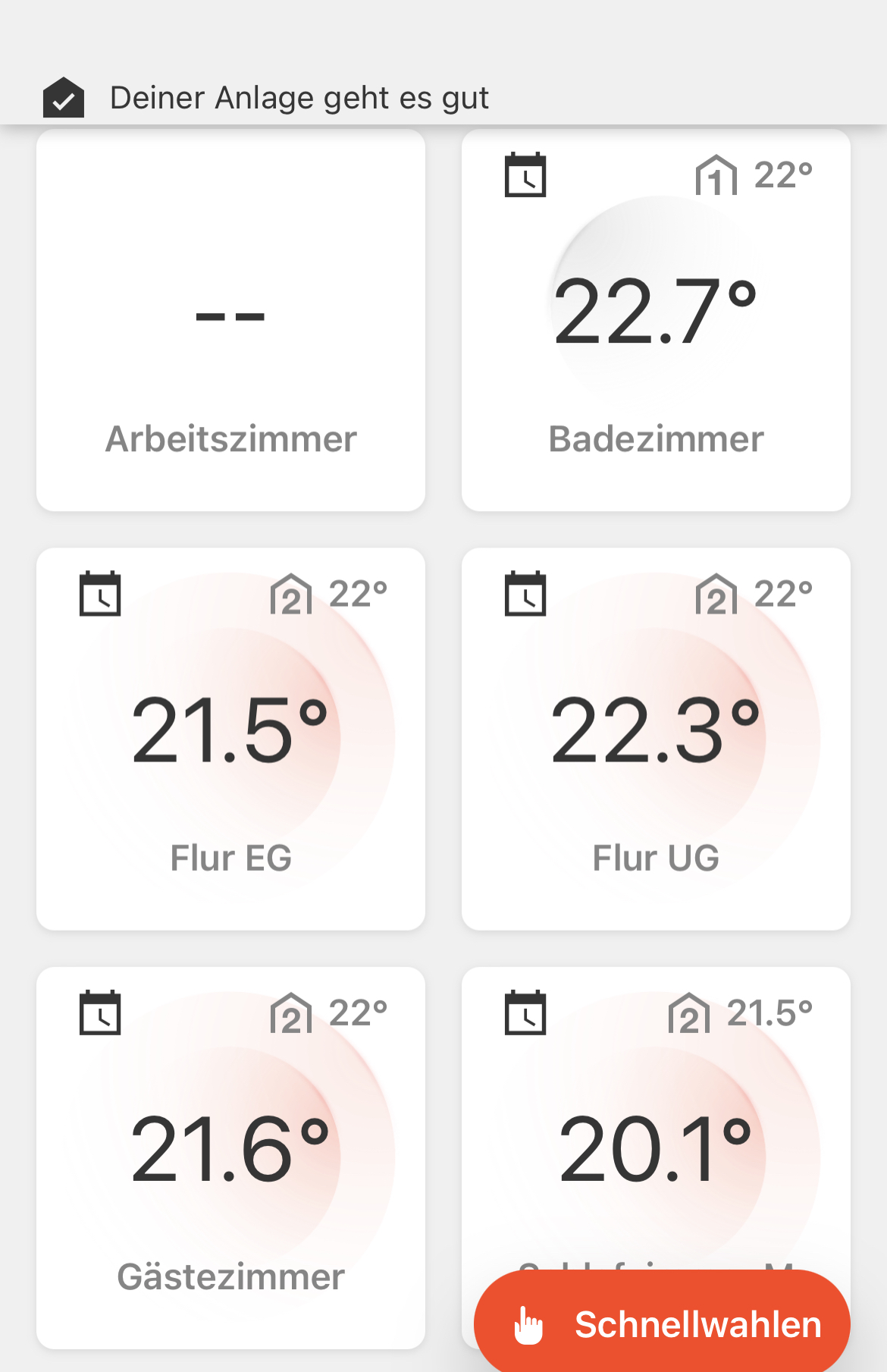

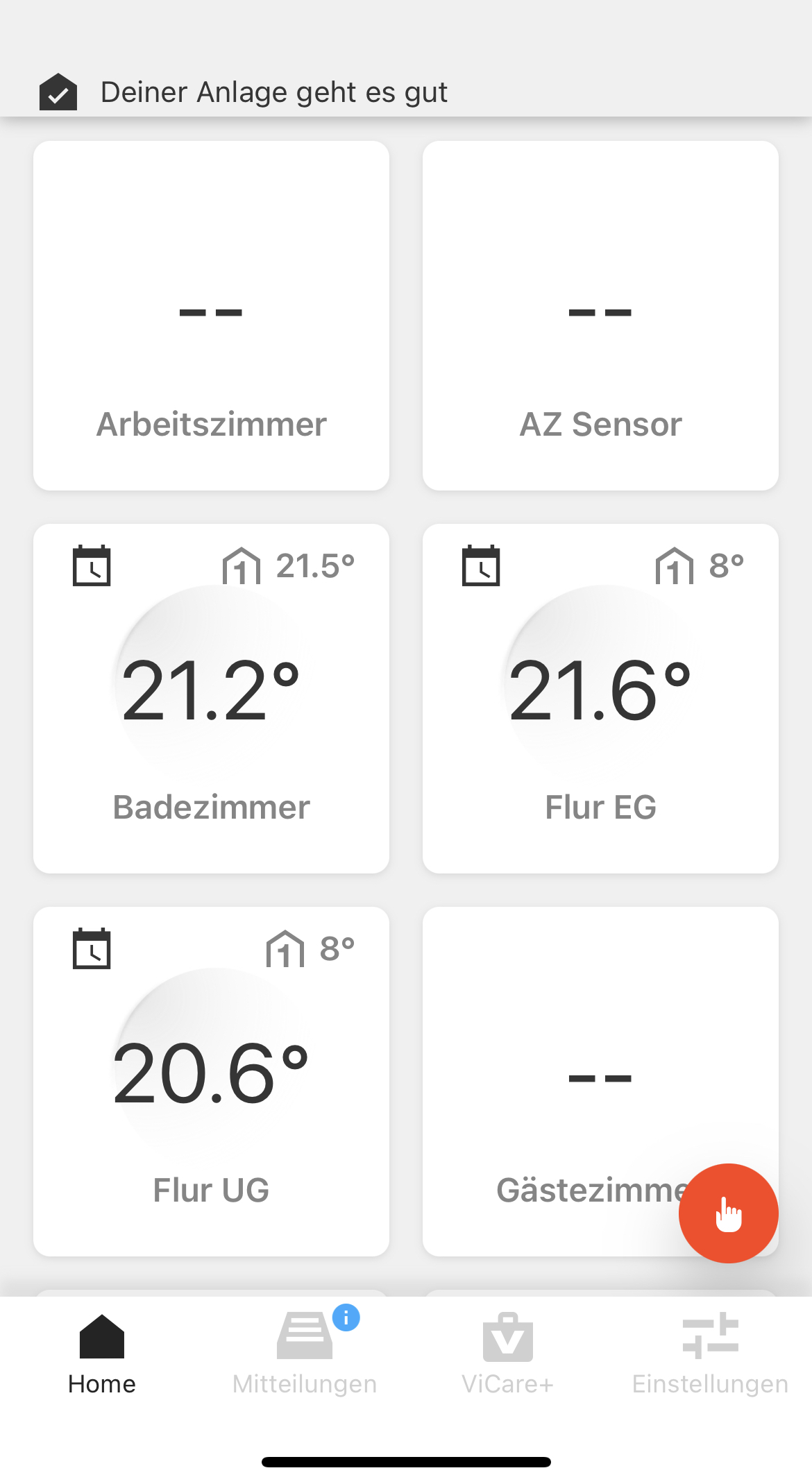

Ich habe eine Reihe von Heizkörperthermostaten in die App eingebunden. Alle sind Räumen zugeordnet. Ich kann auch die Sensorwerte abfragen. Die Räume sind als Kacheln auf der Startseite dargestellt,  aber für einige Räume ohne Temperaturwerte. Für diese Räume kann ich auch keine Sollwerte und Zeitprogramme festlegen. Ich habe bereits die App neu installiert und für die Thermostate die Verbindung getrennt und neu aufgebaut.
Was könnte da falsch sein?

Screenshot:
Hallo NFr,
auch in unserem System ist die Anzeige wie von dir beschrieben und gezeigt.
Trenne doch bitte den Vitoconnect für 10 Minuten vom Strom und prüfe, ob die Kacheln im Anschluss wieder korrekt dargestellt werden.

ich habe die Sensoren zunächst „virtuellen Räumen“ zugewiesen, um durch Vergleich der Messwerte ein Gefühl für die Messgenauigkeit zu bekommen (BTW: Wie ist die Spezifikation?).
Wegen der bei der Installation aufgetretenen Probleme in den „realen Räumen“ (Arbeitszimmer, Schlafzimmer N, Gästezimmer) habe ich dann zunächst darauf verzichtet, die Sensoren einzubeziehen. Wie Sie sehen, haben die Räume 3, 2 und 1 Heizkörper, die ich mit ViCare Thermostaten ausgestattet habe. Das müsste ja zumindest im Gästezimmer mit einem Thermostat funktionieren. Bei den anderen Räumen, weiß ich zwar nicht, wie das System mit mehreren Ist-Werten umgeht, nehme aber an, dass es einen Regelalgorithmus gibt, der dafür sorgt, dass aus mehreren Messwerten Stellgrößen für die einzelnen Thermostate ermittelt werden (Zum Verständnis wüsste ich das gerne genauer).

als erstes würde ich dich bitte, die Klimasensoren in die Räume zu verschieben, in die sie gehören, damit Sensoren und Thermostate zusammen arbeiten können.
Bitte lösche dann die nicht mehr genutzten Räume aus der App.
Sobald das abgeschlossen ist, trenne den Vitoconnect bitte für 10 Minuten vom Strom und prüfe im Anschluss, ob alle Kacheln korrekt mit Soll- und Ist-Temperatur dargestellt werden.

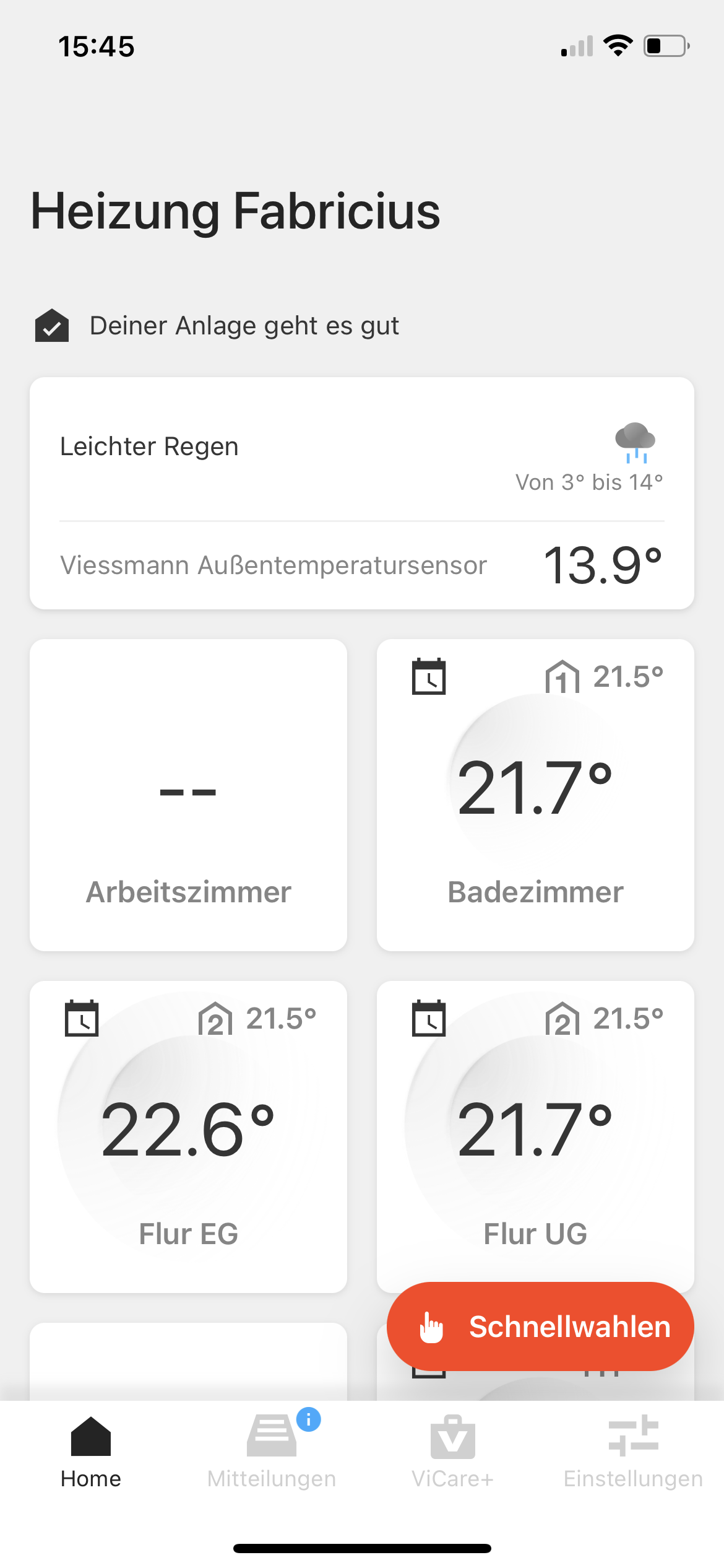

nach wie vor funktioniert ein Teil der Klimasensoren und Thermostate im Zusammenhang mit der ViCare App nicht, Zur Erinnerung: obwohl die Sensorwerte zur Verfügung stehen und alle Komponenten in der App ohne Fehler gelistet sind, zeigt ViGuide für den Raum "nicht verbunden" an.
Das Problem wurde mit Ticket TVC-1274 an die Entwicklungsabteilung weiter gegeben. Gibt es dazu etwas neues?
