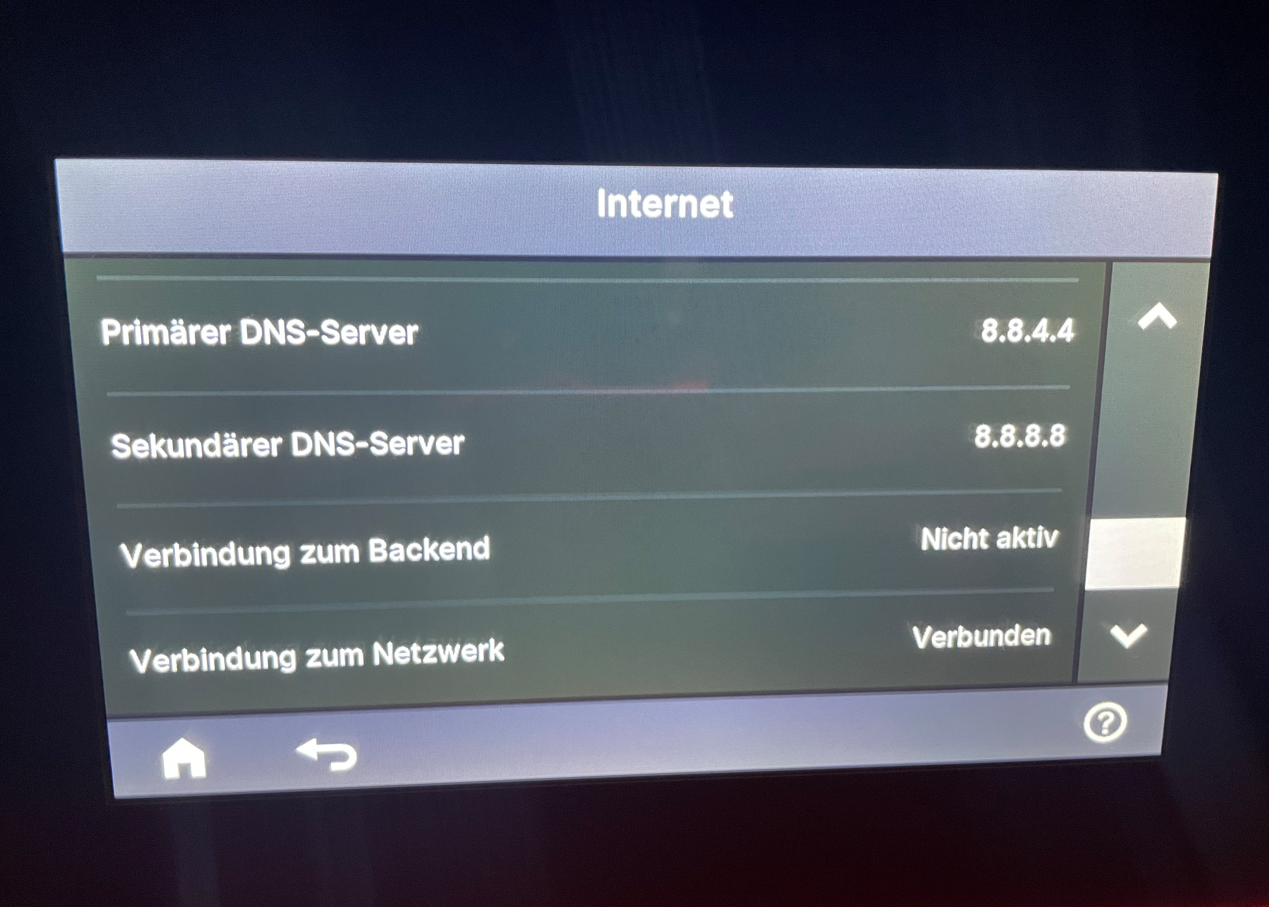

Wenn nicht, öffne bitte das Menü der Anlage, gehe auf Informationen - Internet und poste bitte Fotos von all den hier angezeigten Daten.

Anbei sind die o.g. Fotos von den Informationen zum Internet der Anlage.

Hallo MGB,
danke für die Fotos, hier ist zu erkennen, dass die vom Router übermittelten DHCP-Daten nicht korrekt sind.
Es wurde eine ungültige IP Adresse übermittelt und es fehlt auch das Standardgateway.
Konfiguriere bitte die Netzwerkeinstellungen neu:

Hier sieht die Signalstärke nicht gut aus, diese liegt bei -86dBm. Das ist zu gering um eine zuverlässige Verbindung zu garantieren, ggf sollte ein WLAN Repeater genutzt werden.
