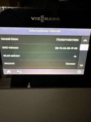

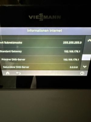

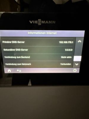

Leider habe ich noch immer keinen Zugriff auf die Anlage. Diese zeigt jedoch, dass sie mit dem Internet verbunden ist. IMG_0900.jpeg

Hat leider nicht geklappt. Keine Verbindung zum Backend.
Hat nicht funktioniert. Keine Verbindung zum Backend.
Ich bin überzeugt, dass es kein Problem auf eurer Seite ist, wenn ihr eine stabile Internetverbindung und WLAN habt. Seit Anfang Mai 2025 hat mein Vitodens W200 Probleme, eine Verbindung zum Backend herzustellen. Mein WLAN-Netzwerk basiert auf Ubiquiti, und es gibt absolut keine Probleme mit der Verbindung oder der Abdeckung im Haus.
Tatsächlich hat sich das Gerät jedoch problemlos verbunden, als ich es testweise über einen Hotspot meines Smartphones verbunden habe – obwohl dieses über denselben Internetanschluss lief wie das heimische WLAN.
Heute (27.05.) hat es sich von selbst verbunden – ohne mein Zutun...
Das ist eindeutig ein Problem auf Seiten der Viessmann-API. Erstaunlicherweise schweigt das Unternehmen und informiert die Nutzer kaum darüber, was gerade passiert.
