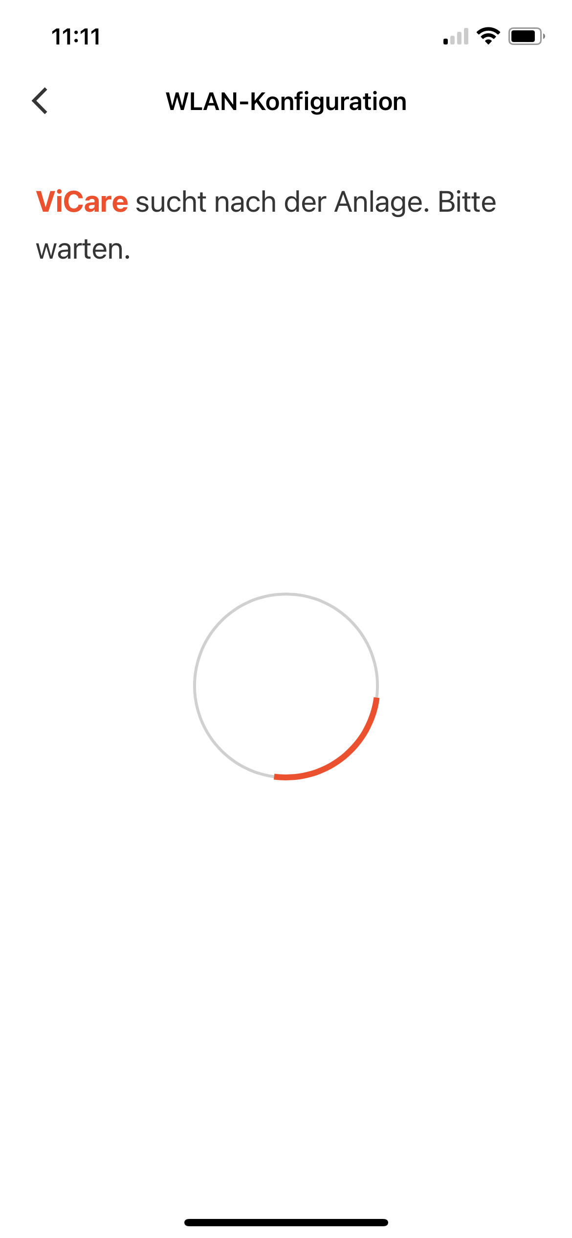

Die Anlage ist nicht mit dem Netzwerk verbunden (weil es vermutlich abgebrochen hat. Warum auch immer. Das ist zweitrangig). Ich möchte die Anlage nur wieder in das Netzwerk einbinden, aber soweit kommt es gar nicht erst. Ich gehe in die Konfiguration über die ViCare App. Befolge die Anweisungen bis zu dem Punkt an dem das Handy über das Wlan der Anlage die Anlage sucht, um diese in das Netzwerk einzubinden. Doch an diesem Punkt geht es nicht weiter (siehe Screenshot im Anhang).
VicAre sucht die Anlage (ist mit dem Wlan der Anlage verbunden!), findet diese aber nicht und bricht irgendwann ab.
