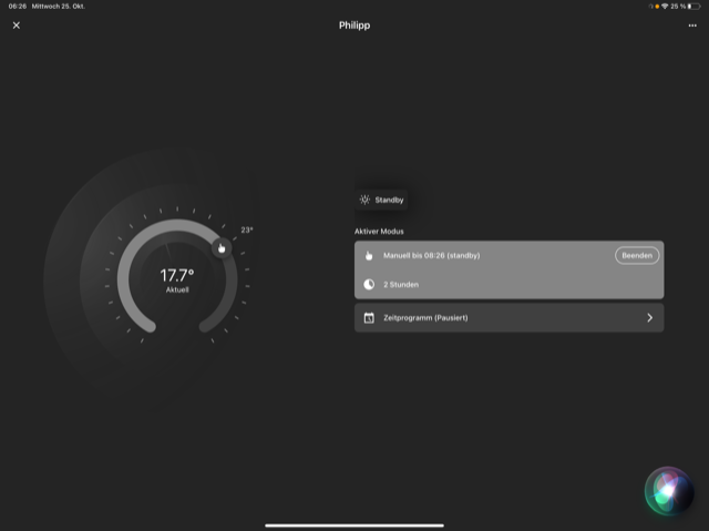

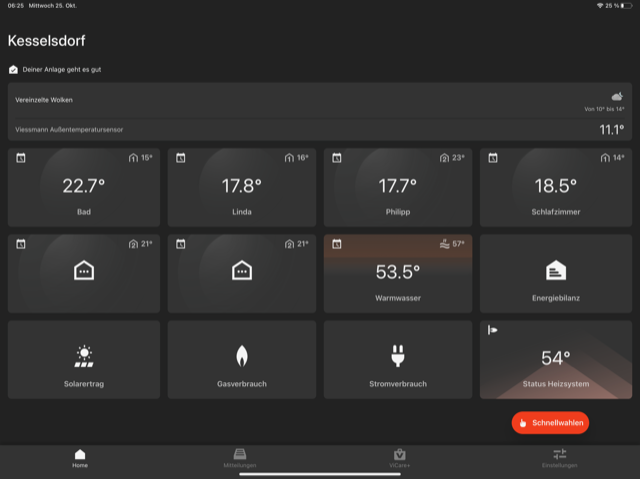

Hier noch zwei Foto's von der App mit "Standby" Hinweis

Ich habe auch in anderen Räumen mit Zeitprogramm versucht zu heizen aber auch hier stand immer "Standby" in der App und der Heizkörper wurde nicht warm. Ich habe dann nachdem ca. 1 Stunde vergangen war das Thermostat von Hand bedient und dann wurde der Heizkörper warm und "Standby" stand nicht mehr in der App.
Mich irritiert nur das es die Umstellung von Sommer auf Winter in den vergangenen Jahre problemlos funktioniert hat.
Wie auf den letzten zwei Screenshots zu sehen müsste doch der Heizkörper aktiv sein (warm werden).
    "gestern 20.52 - Bad - gewünschte temp. 21°C  - aktuell 19,7 °C"    warum dann trotzdem "Standby" ??

Dann habe ich für heute früh das Bad (siehe Anhang) und ein weiteres Zimmer über den Zeitplan zum heizen eingestellt.
Aber leider heute früh das selbe Ergebnis  - Heizkörper kalt und in der App steht wieder Standby.
