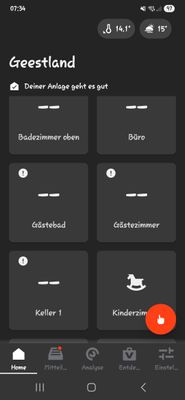

kürzlich hat sich mal wieder ein Thermostat stur gestellt:
Die Temperatur wird am Thermostat angezeigt, auch der "Sensorwert" ist über die ViCare App und auch ViGuide ersichtlich, aber die eigentliche "Raumtemperatur" wird mit "--" dargestellt (Rumpelkammer)
Normalerweise ist "Sensorwert" und "Raumtemperatur" immer gleich (Büro).
Es kann auch kein Übertragungsfehler sein, da ja hier ein Timestamp angezeigt wird.
Das ist auch nicht das erste Mal.
Ein neues Anlernen/Inkludieren des Thermostats hat keine Abhilfe geschaffen.
Auch ein Neustart des Kommunikationsmoduls bringt nichts.
Wenn ich das Thermostat einem anderen Raum zuordne, dann das gleiche Bild.
Was passiert hier?
Warum passiert das hin und wieder?
Warum bleibt das bestehen, trotz verschiedener Maßnahmen?
Wie bekomme ich das reproduzierbar und kontrolliert weg? (Bitte keine Hinweise wie "Anlage Aus und Einschalten. Das muss auch so gehen. Man ist ja nicht immer bei der Anlage.)

Bei mir besteht das Problem ebenso. Meine ViCare App zeigt die heute eingerichteten Heizkörperthermostate die Temperatur in den Kacheln nicht an.
