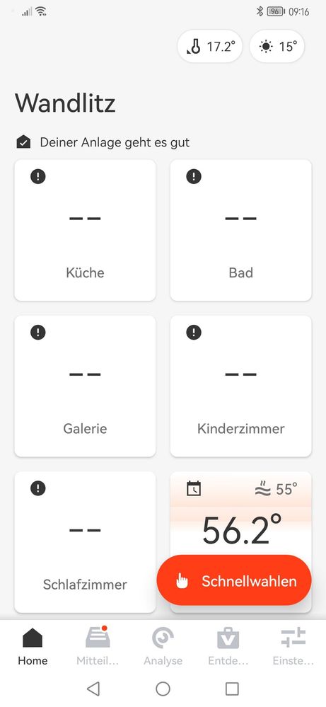

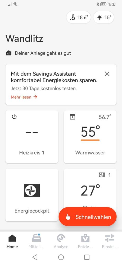

viessmann.vicare smart climate ohne Räume.jpgviessmann.vicare smart climate ohne Anzeige C°.jpgHallo Community ich bin neu in der Community und hebe eine Frage zur Vi Care App,
in meiner ViCare App werden die Temperaturwerte der Thermostate in den einzelnen Räumen nicht mehr angezeigt. Erst wunden die Räume noch ohne Temperaturwerte dargestellt, mittlerweile werden auch die Räume nicht mehr angezeigt. Die ersten Wochen nach der Inbetriebnahme meiner Anlage Vitocal 250-A wurden die Räume mit den Temperaturen problemlos dargestellt.
Ich habe versucht die ViCare Heizkörperthermostate, wie in der Bedienungsanleitung beschrieben, neu anzulernen, leider ohne Erfolg.
Wie kann ich dieses Problem lösen?
Als Anlage füge ich zwei Bilder zum besseren Verständnis bei.

Ich habe genau das gleiche Problem, wie von BeMü beschrieben.
Gestern Nachmittag waren mit einmal alle ViCare Thermostate aus der App verschwunden und lassen sich auch nach sehr vielen Versuchen nicht mehr mit meiner Anlage verbinden. Das gleiche mit dem Aufputz-Repeater.
Die Kacheln der einzelnen Räume auf der Startseite sind auch verschwunden.
