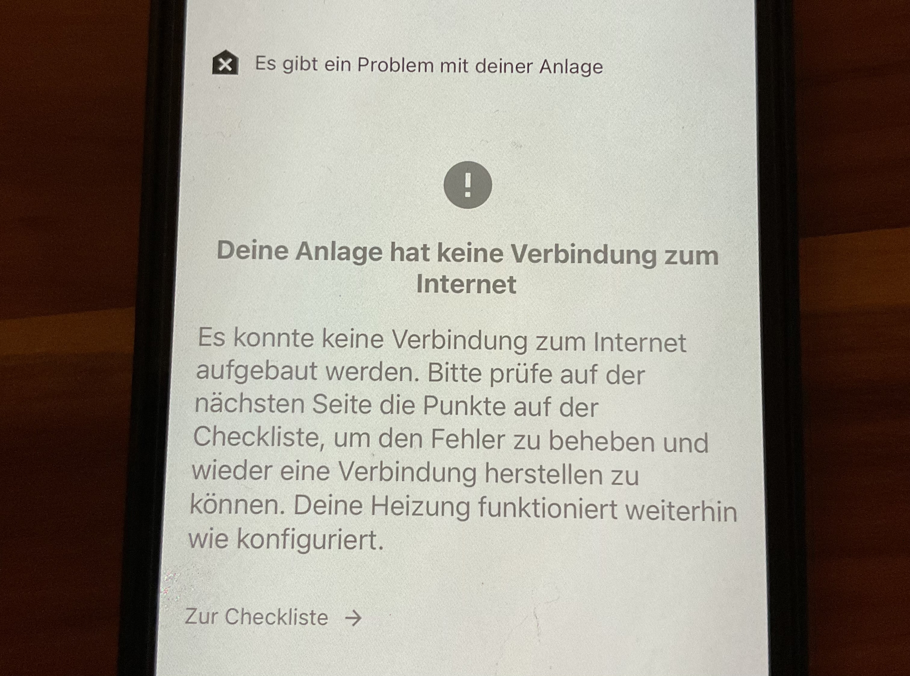

seit gestern kann ich die App nicht mehr nutzen. Es kommt die Meldung, dass ich keine Internetverbindung habe. Vorgestern funktionierte die App noch.
Ich habe die App von meinem IPhone gelöscht und neu gestartet.
Ich habe das Iphone durchgestartet.
Ich habe die App auf meinem IPad geöffnet
Ich habe geschaut ob ich eine WLAN Verbindung habe
Ich habe den QR Code neu gescannt
Habt ihr technische Probleme oder was kann ich noch tun?
Hallo Floridabine,
laut unserem System war die Anlage zwar verbunden, es wurden aber keine Daten übertragen.
Ich konnte das Kommunikationsmodul neu starten, jetzt wird wieder alles vollständig angezeigt.
(Den Neustart kannst du an der Anlage durchführen, indem du an der Regelung das WLAN der Anlage für 10 Minuten deaktivierst.)
Könntest du bitte prüfen, ob auch die Anzeige in der ViCare App wieder korrekt ist?
Moin Chris, herzlichen Dank. Das hat geklappt. Den Neustart brauchte ich gar nicht 🫶
