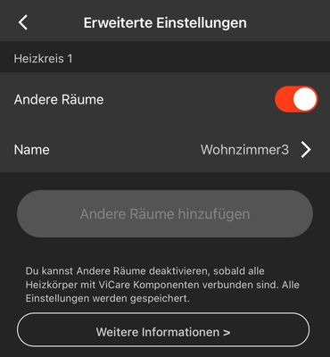

Wie bekomme ich Wohnzimmer 3 wieder aus der Ansicht raus? Wohnzimmer 3 gehört nicht zu den Räumen mit Einzelraumsteuerung,
sondern zu den „Anderen Räumen“, die man unter den Erweiterten Einstellungen auswählen/ definieren kann. Was allerdings nicht funktioniert ist, das man den Raum deaktivieren kann. Das Resultat bleibt immer das gleiche. Die Kachel wird weiterhin angezeigt.

"Wohnzimmer3" ist die Funktion "Andere Räume", über die alle Heizkörper eines Heizkreises gesteuert werden können, die nicht mit ViCare Smart Climate Thermostaten ausgestattet sind.
Dafür wird eine eigene Kachel auf dem Dashboard der App erstellt, über die die Einstellungen vorgenommen werden können.
Verstehe ich es richtig, dass die Funktion nicht benötigt wird, sich aber einfach nicht mehr deaktivieren lässt?
Guten Morgen,
ja richtig. Die Funktion wird nicht mehr gebraucht. Allerdings lässt sich diese auch nicht mehr deaktivieren und damit verschwindet die Kachel auch nicht aus der Ansicht.
