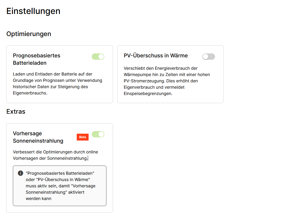

Hallo liebe Community,
ich nutze die ViCare App zur Steuerung/Verwaltung meiner Vitocal 222-s Wärmepumpe und meiner PV-Anlage (VX3 8.0 mit 10Kw Speicher), die in das Energiemanagement der Wärmepumpe (HEMS im OneBase) eingebunden ist.
Seit dem Update der Android-App auf Version 3.28.1 am 11.9. Kann ich in der App leider unter Einstellungen / Energiemanagement / Optimierungen die Funktionen
- Überschuss in Wärme
- prognosebsiertes Laden und
- Vorhersage Sonneneinstrahlung
nicht mehr ein und Ausschalten.
Die Schieberegler zum Ein- und Ausschalten sind einfach verschwunden. Stattdessen wird nur noch der Status als Wort (ein oder aus) angezeigt.
In der vorherigen App-Veraion sah das ungefähr so aus:
Bitte liebens Viessmann-Team ändert das wieder, damit ich meine Anlage vernünftig steuern kann.
Danke!!!
Hallo Steve_0815,
auf den Screenshots ist ein Android- und ein iOS-Gerät zu erkennen.
Sie die Versionen auf beiden Geräten aktuell, bei Android fehlen die Schieberegler, bei iOS lässt sich alles noch wie gewohnt einstellen?
ja, in IOS ist noch alles steuerbar, wobei sich die aktuellen Versionen der App in der Unterversion bei den beiden Betriebssytemen unterscheiden:
der Screenshot oben ist die Android-Version 3.28.1,
Der Screenshot unten Ios-Version 3.28.0.
In der Android-Version 3.27.2 oder auch noch 3.28.0 waren die Schalter auch noch da.
Hoffentlich wird der Bug nicht auch in iOs 3.28.1 auftauchen!!!

Hallo Steve_0815,
laut unserer Entwicklung ist nicht die Anzeige AN/AUS der Fehler, es waren die Schieberegler.
Diese waren zwar vorhanden, aber vollkommen ohne Funktion, da es sich um Funktionen handelt, die aktuell nur über die Programmierung des Wechselrichters konfiguriert werden können und nicht via App.
Unsere Entwicklung ist aktuell im Gespräch und beleuchtet das Thema nochmal genauer, welche Möglichkeiten hier geschaffen werden sollen.
Hallo Chris,
äh, das verstehe ich jetzt nicht und kann ich auch nicht bestätigen.
Das Prognosebasierte Laden als Beispiel war bei mir immer ausgeschaltet.
In der ios-App hatte ich versehentlich prognosebasiertes Laden aktiviert.
In der Android-App wurde mir der Zustand danach mit "An" angezeigt.
Demnach wäre die Option ja tatsächlich eingeschaltet gewesen, da die Android-App laut Ihren Aussagen (Aussage der Entwickler) ja den Zustand in der Programmierung anzeigt, richtig?
Danach habe ich über die ios-App den Schieberegler wieder auf aus geschaltet und in der Android-App stand nunmehr wieder "aus" beim prognosebasierten Laden. Dasselbe gilt bei PV-Überschuss in Wärme.
Fazit: Ich gehe davon aus, daß die Schieberegler sehr wohl eine Funktion hatten und die Programmierung der App das Problem ist.
Denn sonst dürfte sich der Status in der Android-App ja nicht ändern, wenn ich in der ios-App etwas umstellen (da die Schalter ja ohne Auswirkung sein sollen und in der Android App ja nur der Status aus der Programmierung angezeigt werden soll, laut Entwickler).
Im übrigen nutze ich das HEMS, also das Energiemanagement in der Wärmepumpe (nicht die Gridbix!). Die Option PV-Überschuss in Wärme (also die SmartGrid-Anbindung) musste auch dort und nicht im Wechselrichter einmalig aktiviert werden (bei Inbetriebnahme)
Daher die dringende Empfehlung an die Entwickler, sich den Quellcode der Android-Version 3.27 zu den Schiebereglern noch einmal anzusehen.
Diese haben eine Funktion!
Und ich als Endkunde möchte die Option PV-Überschuss in Wärme ggf in der Übergangszeit auch ausschalten können, um unnötigen Netzbezug zu vermeiden, wenn die Sonne und die Entladeleistung des Batteriespeichers von 4 KW bei Aufheizbetrieb den Heizstab auf Stube 3 nicht mit ausreichend Strom versorgen können.
Gerne kann ich die Auswirkung der Schieberegler (in os geht es ja) bei Bedarf noch einmal ausprobieren, wobei die Sonnenaussichten in den nächsten Tagen schlecht sind.
Hallo Steve_0815,
ich hatte mich nochmal erkundigt und die Aussage ist, dass die Schieberegler zwar bewegt werden konnten, allerdings keinerlei Auswirkungen auf die Arbeitsweise des Gerätes hatten.
Daher der Entschluss, hier erstmal nur AN/AUS anzuzeigen, die Funktion wird gerade überarbeitet.
Okay, finde ich aber seltsam, dass über die Ios-App die Funkion zumindest insoweit geändert werden kann, dass in der Android-App wirklich ein anderer Status angezeigt wird.
Dass die Funktionsweise des Gerätes durch die Schieberegler der ios-App nicht beeinflusst werden kann, finde ich nicht schlüssig.
Dass würde ja bedeuten, dass die Anzeige an/aus in der Android-App nicht die tatsächliche Funktion des Gerätes anzeigt, sondern dass, was über die Schieberegler in der ios-app eingestellt/vorgegaukelt wird.
Gilt das auch für die Leistungsbegrenzung von 63A (siehe Screenshot)? Wird da in der Android-App auch nur irgendetwas angezeigt, was tatasächlich gar nicht programmiert ist?
Ich dachte, die Android-App würde die tatsächliche Einstellungen anzeigen!?
By the way die Frage: aber die Schieberegler in der ios-App haben eine Funktion und ändern die Funktionsweise der Wärmepumpe???

Ich antworte mir mal selbst:
Tata:
So sieht die Android-App jetzt aus (Ist immer noch Version 3.28.1)!
Scheint also doch die Schnittstelle gewesen zu sein. Seltsam, dass es bei der ios-Apo aber trotzdem ging.
Supi!!!!
