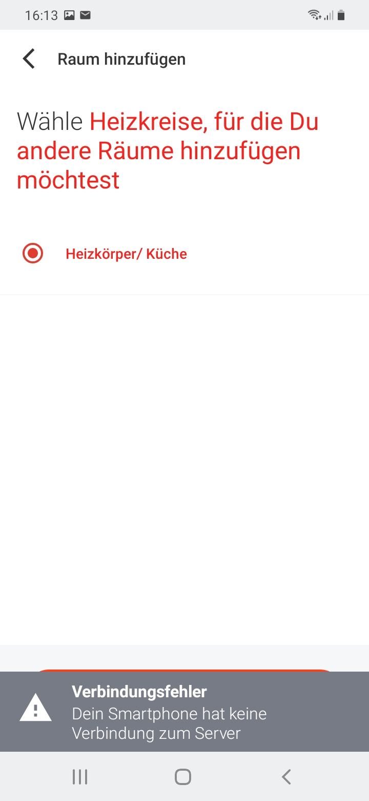

Meine Therme verfügt über 2 Heizkreise- Fußbodenheizung und Heizkörper. Nun ist es notwendig, "andere Räume" hinzuzufügen, um die Heizkörper mit herkömmlichen Thermostaten im gleichen Kreis, unabhängig zu steuern. Ich gehe in die Einstellungen -> Einzelraumsteuerung-> Erweiterte Einstellungen-> Andere Räume hinzufügen-> Heizkörperkreis auswählen-> hinzufügen. Ab da erhalte ich folgende Fehlermeldung: "Dein Smartphone hat keine Verbindung zum Server". Probehalber habe ich diese Funktion im Fußbodenkreis angewendet und hatte keine Probleme. Mehrere Versuche und eine Neuinstallation der App brachten keinen Erfolg.

Bitte versuche den Heizkreis nochmals als "Anderen Raum" zu aktivieren und erstelle von deinem Vorgehen Sceenshots, die du dann bitte hochlädst.
Vor allem die angezeigte Fehlermeldung.

danke für Deine Antwort! Die Nummer lautet: 7724827072422217. Ich habe mal paar Screenshots gemacht und als Anhang hochgeladen. Leider kommt noch immer der Fehler.

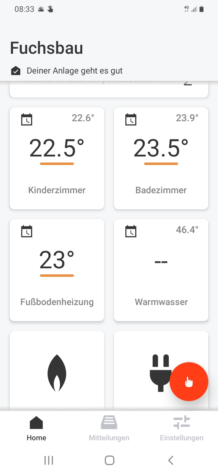

schonmal vielen Dank für die Screenshots, könntest du mir bitte noch einen Screenshot vom Dashboard hochladen, auf dem der Heizkreis, den du einrichten möchtest, fehlt?

Ja, in dem Moment, in dem ich auf "hinzufügen" tippe, wird mir folgende Fehlermeldung angezeigt:
"Dein Smartphone hat keine Verbindung zum Server". (Die Meldung sieht man im ersten Screenshot von gestern ganz unten im Bild)
Anbei der Screenshot vom Dashboard!
