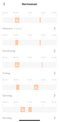

Nach Update auf die neueste ViCare Version 3.19.0 lässt sich die Zeitsteuerung für Warmwasser nicht mehr per App einstellen.
laut Entwicklung wurde das Problem mit der Version 3.19.1 gelöst.
Bitte installiert das Update und prüft die Funktion. Über eine Rückmeldung würde ich mich freuen.

Guten Morgen Chris. Die Warmwassersteuerung ist ausgegraut und nicht mehr anwählbar (siehe Screenshot). Änderungen der Warmwasserzeiten, die ich direkt am Kessel vornehme, werden in der App angezeigt. Das habe ich eben überprüft. Ich hoffe, dass der Screenshot hilft.

Hallo CBraun,
als erstes würde ich dich bitten deine Anlage am Netzschalter für 10 Minuten auszuschalten.
Trenne in dieser Zeit auch den Vitoconnect vom Strom.
Lösche die App von deinem Handy, installiere sie neu und logge dich ein, sobald die Anlage wieder hochgefahren und der Vitoconnect mit dem Internet verbunden ist.
Prüfe bitte nochmals, ob das Ändern der Warmwasserzeiten möglich ist.

Ich habe die Schritte wie beschrieben durchgeführt, leider hat sich nicht verändert.
Die Warmwassersteuerung ist weiterhin ausgegraut und nicht veränderbar..
Bei mir hat es ebenfalls nichts gebracht. Möglicherweise liegt es an einem Bug in der ViCare-App? Ich verwende ein iPhone 14 mit iOS 16.3 (20D47) sowie ein iPad mit demselben System.

dann würde ich alle Betroffenen bitten folgende Informationen zu posten:
Außerdem bitte noch einen Screenshot aus der App, auf dem der ausgegraute Zeitplan zu sehen ist.
ich benutze ein iphone 12 mit der iOS Version 16.3 und der ViCare APP Version 3.19.0.

danke für die Infos, ich habe euer Anliegen an unsere Entwicklung weitergeleitet und werde mich melden, sobald ich eine Rückmeldung bekomme. (Ticket: ISD-80858)
