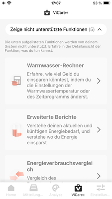

ich erhalte über die ViCare App keine Anzeige zum Stromverbrauch und der Thermischen Energie.
Was habe ich bisher unternommen:
1. diverse Beiträge hier im Forum zu diesem Thema durchgelesen
2. ViCare+ Abo abgeschlossen (dachte anfangs, es hängt evtl. damit zusammen)
3. Anlage für 10 Min. ausgeschaltet, Vitoconnect vom Strom getrennt, App gelöscht, alles wieder hochgefahren und App neu installiert
Komponenten:
Vitocal 200-S AWB-AC201.B13
Seriennummer 7502078201265100
Vitoconnect OPTO 2
Seriennummer 7637415006588242

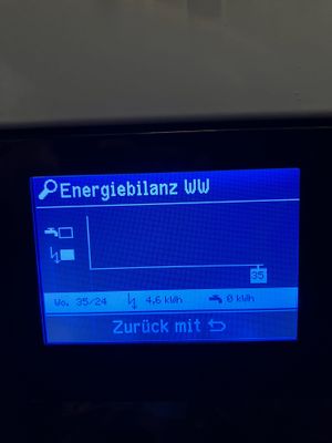

In der Energiebilanz an der Anlage selbst, sind zwar Stromverbrauchswerte erfasst, allerdings ohne Balkendiagramm wie ich es bei anderen Usern gesehen habe.
Anbei die Screenshots. Da wir im Moment logischerweise nicht heizen, der Screenshot Energiebilanz Heizen beispielhaft mit KW01.

Hallo Thilo,
die in dem Thread angegebenen Paramater 88xx habe ich bei mir weder in Codierebene 1 noch 2.
Im Menü Bedienung sehe ich bei mir nur 8800 und 8810 das war‘s.
Ist meine Anlage zu alt oder fehlt es einfach an einem Update?
Danke und Gruß
Amadeus

Moin Thilo,
ja, WOC1 Regelung.
Den Thread habe ich komplett gelesen und zur Sicherheit eben nochmals bei mir kontrolliert, Parametergruppe Bedienung in Codierebene 2 zeigt bei mir definitiv nur 8800 und 8810 (stehen beide auf 0) mehr nicht.
5030 ist bei mir auf 13 eingestellt, aufgrund der Inneneineinheit AWB-AC201.B13.
kannst du bitte einmal schauen, ob das bei mir ein Software Problem ist?
Danke und Gruß
Amadeus
