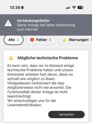

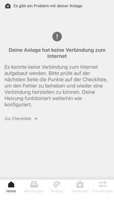

meine Vitodens ist seit heute Vormittag nicht mehr in der ViCare App erreichbar.
Das Kommunikationsmodul wird in der App als verbunden angezeigt. Ich habe die Heizung bereits mehrmals neugestartet und das Kommunikationsmodul neu konfiguriert. Außerdem sehe ich in meiner Infrastruktur, dass die Anlage korrekt mit dem WLAN verbunden ist.
Trotzdem bekomme ich in der App keinen Zugriff mehr.
Hat jemand eine Idee, woran das liegen könnte oder ob aktuell eine Störung bei Viessmann vorliegt?

so jetzt bin ich auch dabei. Die Anlage ging am 3.7. in Betrieb und kurz danach begannen die Verbindungsprobleme. Ende  August bekam ich ein neues Kommunikationsmodul. Seit dem ging es bis heute. App sagt, die Anlage ist nicht mit dem Internet verbunden, an der Anlage selbst ist alles ok.

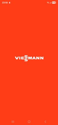

Heute nur ein blanker Bildschirm in wunderschönem Viessmannrot. Wenn's danach endlich mal ordentlich läuft: Applaus!
habe gerade die Nachricht bekommen, dass mein Smartphone keine Verbindung zum Server hat und ich doch mal die Mails checken soll, ob der Server gerade in Wartung ist.
Hallo Viessmann, ich habe keine Mail bekommen, vielleicht könnt ihr selbst mal nachschauen, ob jemand am Server arbeitet und ob das gut oder schlecht ist.

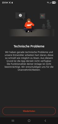

Momentan funktioniert gar nichts, weder Api noch Apps etc.
Die API-Daten waren von ca. 07:30 bis 09:20 unterbrochen. Mittlerweile laufen sie wieder. ViCare ist noch tot.
Jetzt ist wieder der alte Zustand vorhanden. Ablage ist mit dem Internet verbunden aber nicht das Backend, also läuft die App auch nicht mehr 😡

Bei mir startet die App seit ein paar Tagen (Wochen?) total unzuverlässig, sehe oft nur den orangenen Startbildschirm.

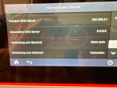

Moin. Meine App funktioniert immer wieder nur stundenweise, egal was ich mache. Da immer wieder die selben Probleme auftauchen, habe ich einen WLAN Access Point in den Heizungsraum gebaut. Also am Internet kann es jetzt wirklich nicht mehr liegen.🤷🏻‍♂️das Backend ist leider nicht verbunden, also Viessmann komm in die Wertung 😡
