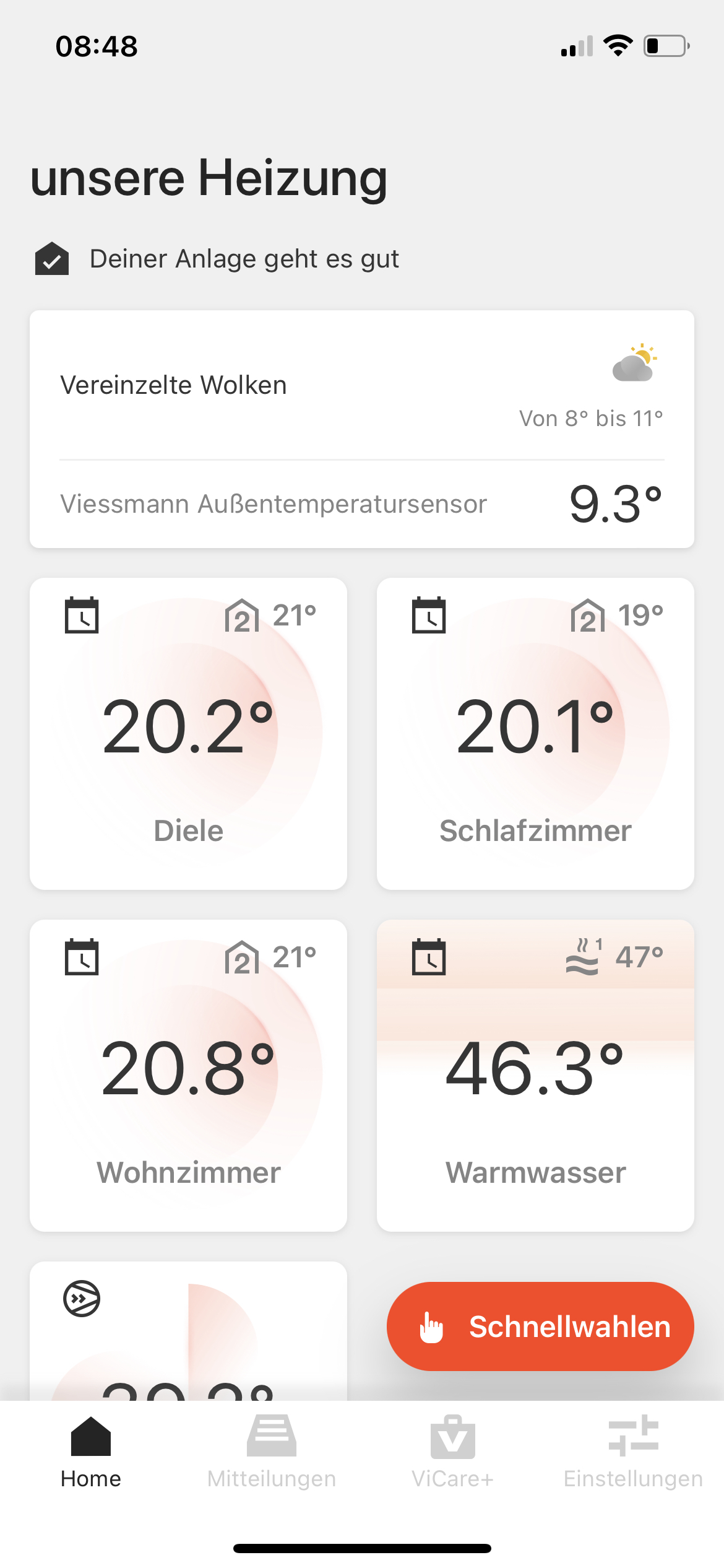

Einen Analysebereich gibt es bei mir leider nicht...
App Version ist 3.19.2
IOS 16.2 Iphone 12 Pro
Hast du die ViCare+-Funktionen denn mal durchgescrollt. Auf deinen Screenshots erkennt man leider nicht wirklich viel.
ja, klar viele Möglichkeiten... nur keine reagiert auf antippen.
soeben nochmal die App gelöscht und neu installiert - leider auch ohne Verbesserung
Sehe grad, dass andere Community-User unten 5 Bereiche stehen haben.
Ich habe nur 4. Es fehlt der Bereich "Analyse" 😞

Erstelle bitte mal einen Screenshot deines kompletten Dashboards.

Bitte etwas konkreter - Dashboard in der App? Hab doch schon alles geschickt was ich sehe...
Was wird konkret benötigt?
Das Dashboard ist die Kachelübersicht.
Hab soeben nochmal mit unserem Heizungsbauer telefoniert. Er sieht in seiner App den Stromverbrauch!
Dashboard anbei...
Infos zur Wärmepumpe anbei...
Eine Kachel am Dashboard ist abgeschnitten.
Bitte noch nachreichen.
