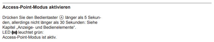

ich versuche seit Tagen die Vitoconnect über die ViCAre App mit meiner FRITZ!Box zu verbinden. Das angehängte Foto zeigt den Prozess auf der App, an dem ich nicht weiter komme…
Es wird mir kein Heimnetzwerk angezeigt, welches ich auswählen könnte um weiter zu kommen. Heizung und FRITZ!Box befinden sich im selben Raum und alle anderen Geräte arbeiten einwandfrei im Netzwerk. ICh bin gespannt wer mir weiterhelfen kann…?

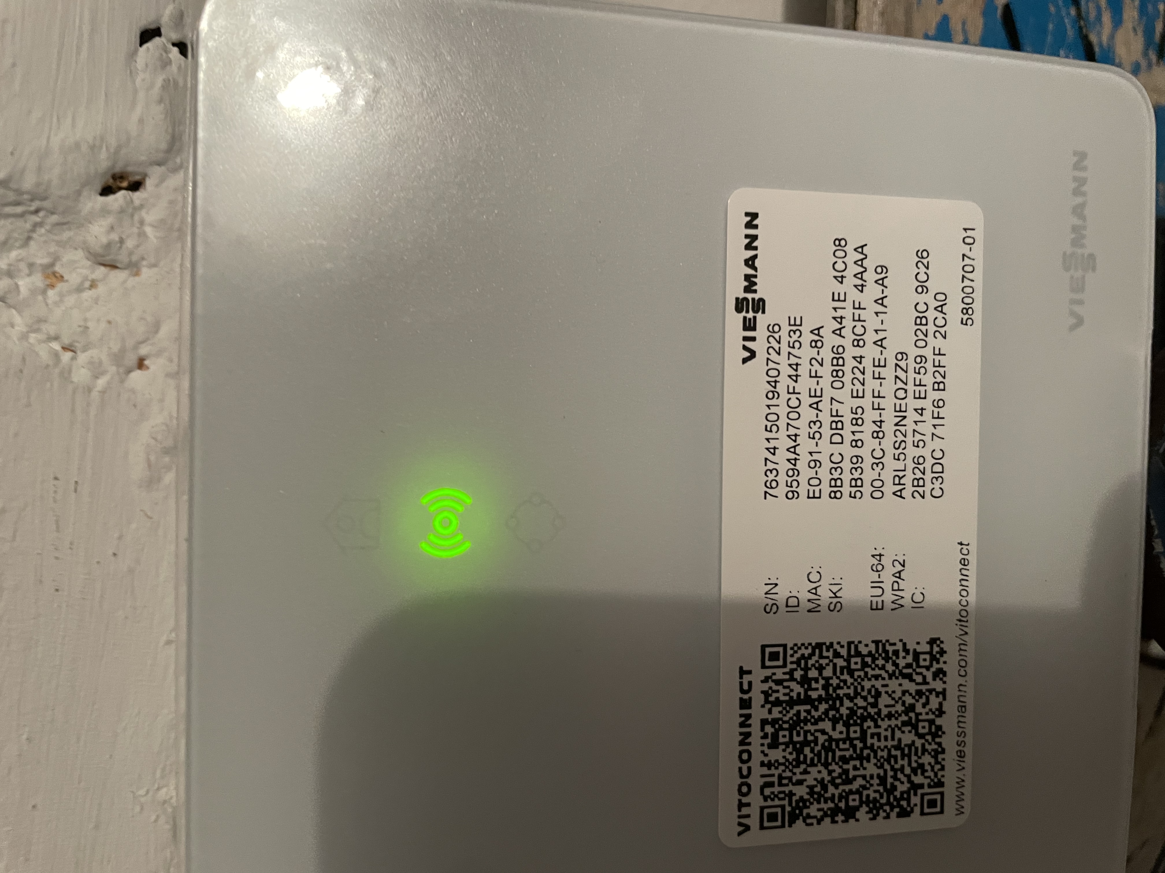

Danke erst einmal, dass Du Dich dem Thema annimmst.
Hier ein Foto vom Aufkleber…
Hallo AAchim001,
vielen Dank für die Herstellnummer.

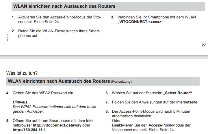

Ich würde dich bitten, die WLAN Einstellungen mal manuell zu konfigurieren, also ohne die App:
Nachdem du "Select Router" gewählt hast, sollte dir ebenfalls eine Liste der verfügbaren WLAN Netze angezeigt werden, prüfe bitte, ob deins dabei ist und welche Signalstärke angegeben wird.
Wenn es möglich ist, die Verbindung herzustellen, probiere im Anschluss bitte nochmal die Inbetriebnahme über die App.

bitte versuche - nachdem du dich mit dem Vitoconnect WLAN verbunden hast - im Browser die Adresse http://vitoconnect.gateway aufzurufen, dann kommst du auf die Oberfläche des Gerätes und gib mir bitte die Rückmeldung, ob auch hier nach Select Router kein WLAN angezeigt wird.
