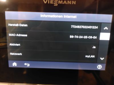

Kommunikationsmodul hat die Nummer 7724827022401224

danke für das Foto.
Das Modul ist korrekt registriert, allerdings offline.
Schalte doch bitte im ersten Schritt die Anlage am Netzschalter für 10 Minuten aus.
Starte in dieser Zeit auch Router und ggf. genutzte Repeater neu und prüfe, ob die Anlage dann via ViCare App erreichbar ist.

In dem Menü, in dem du auf dem Screenshot bist, gibt es noch mehr Daten, posten bitte von all den hier angezeigten Punkten Fotos.
Am wichtigsten sind ganz unten die Punkte zu Verbindung zum WLAN und BackEnd.
Hallo derbecks,
danke für die Fotos, die Verbindung zum Backend ist nicht aktiv, das bedeutet, dass die Anlage zwar mit dem WLAN verbunden ist, aber nicht über den Router hinaus ins Internet kommunizieren kann.
