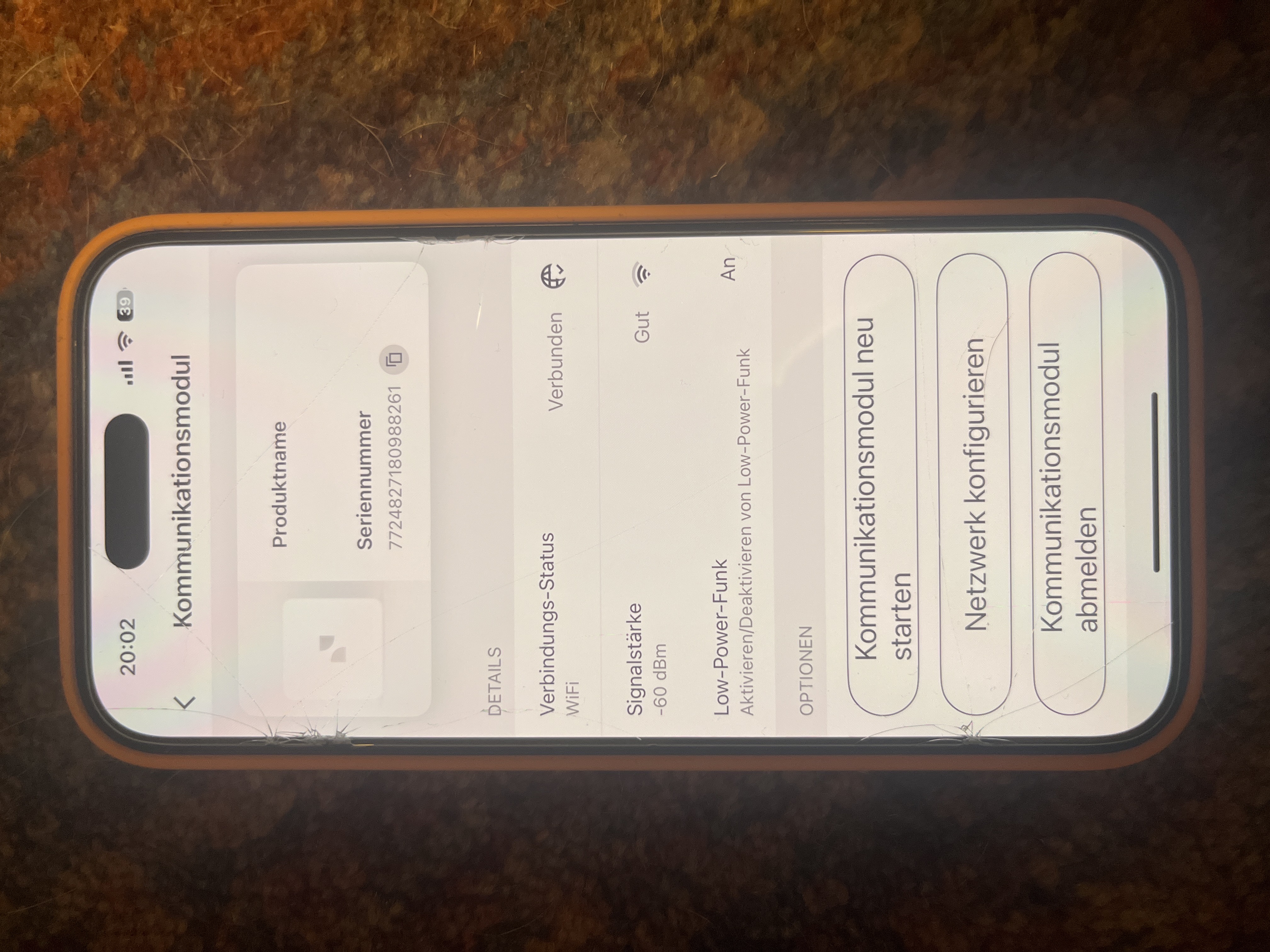

ich besitze einen Vitodens 333-F B3TG-19 Kessel und habe die LOW-FUNK-Funktion am Gerät aktiviert. Anschließend konnte ich in der ViCare-App sowohl den Viessmann ViCare Klimasensor als auch den Viessmann ViCare Heizkörperthermostat hinzufügen. Obwohl beide Geräte in der App auftauchen, wird dort dauerhaft angezeigt, dass keine Verbindung besteht.

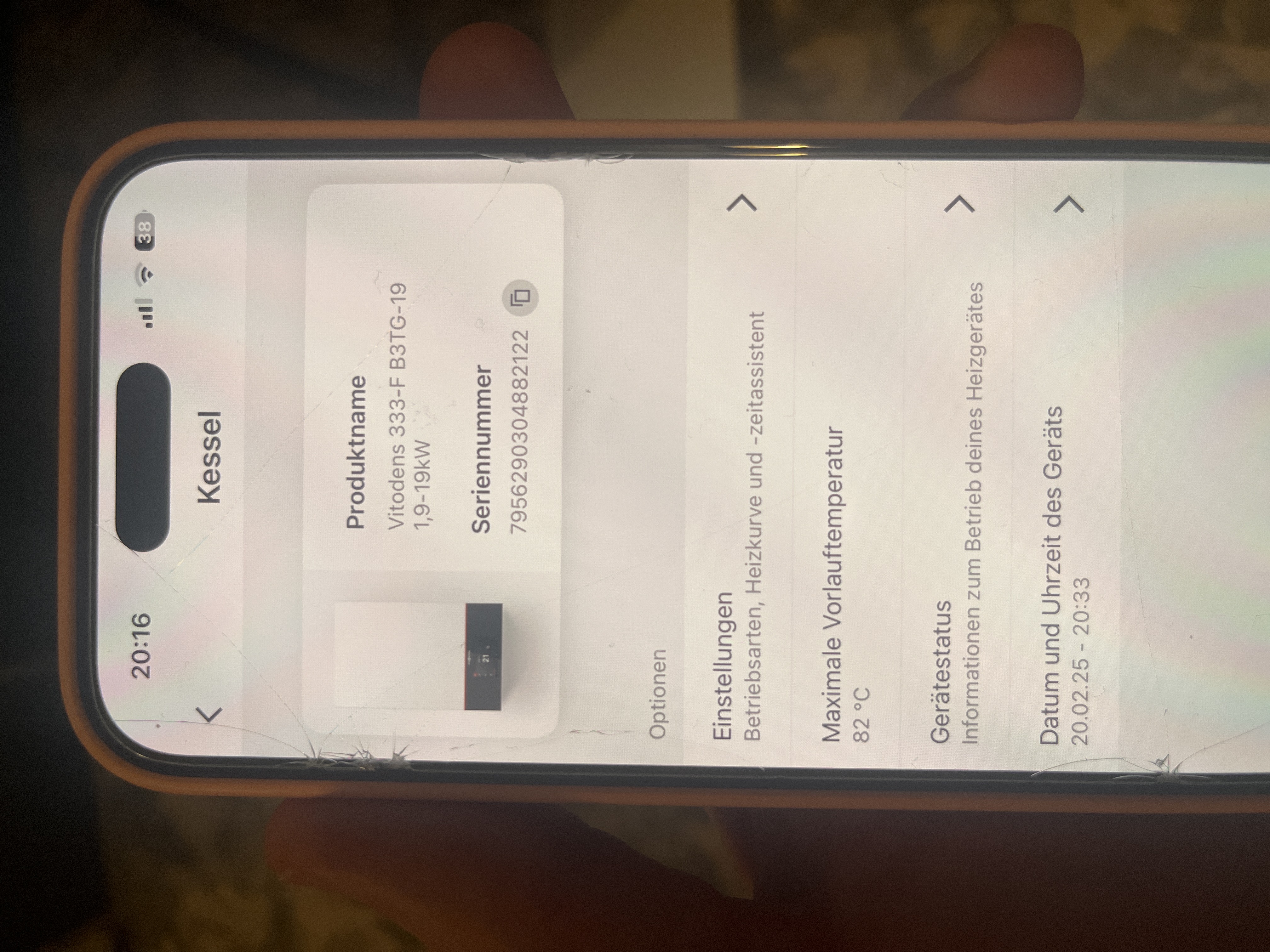

Könntest du bitte Screenshots posten, welche Temperaturen angezeigt werden und wo du etwas einstellst?
