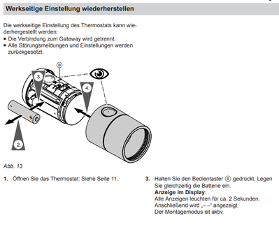

Setze bitte mal das Thermostat auf die Werkseinstellung zurück und versuche es anschließend erneut.
Super Hilfe..es geht nun Danke
