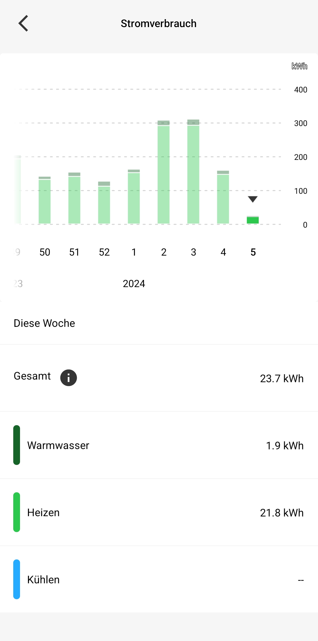

Die Feststellung habe ich auch gemacht. Anbei der Montag der KW 5. Auch für die zurückliegenden Wochen könnte ich Ablichtungen der Montagsleistungen noch beisteuern.
Vitocal 222-S mit Pufferspeicher Vitocell 100
