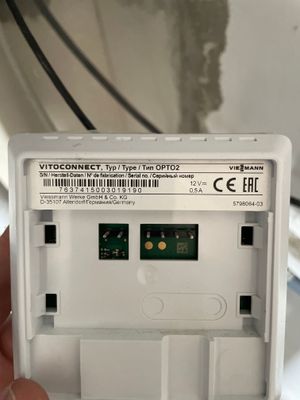

habe das gleiche Problem. Haben vor kurzem ein Haus gekauft und wollte die Heizung bei der App einfügen und sie wurde vermutlich vom Vorbesitzer schon angemeldet. Als kleines Problem kommt dazu er hat den Connect an die Wand geklebt… ist die Herstellernummer im QR Code versteckt? Dann wäre es die:
7637415003019190
wenn ihr die Anlage freischalten könnte wäre nett 🙂

Das ist vermutlich der Vorbesitzer unseres Hauses könnt ihr das nicht aufheben? Muss ich ihn selbst kontaktieren er hatte mir damals gesagt er hat es nie wirklich genutzt ..
Hallo Marvin,
könntest du bitte noch ein Foto der Rückseite des Vitoconnects posten, auf dem Barcode und Herstellnummer 7637415003019190 zu erkennen sind?
