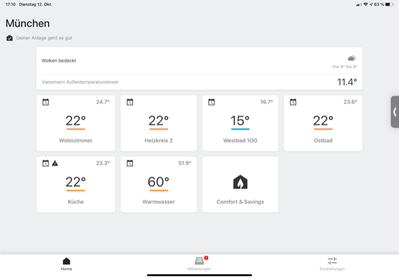

Auf der App ist jedoch von 6 bis 22 Uhr eingestellt:
Die Heizung heizt nach der am Gerät eingestellten Zeit. Warum werden die beiden Zeiten nicht synchronisiert?
Ich habe zusätzlich die Einzelraumregelung aktiviert:

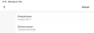

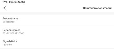

Hier noch die Daten meiner Heizung:

Hallo JürgenM,
trenne deine Vitoconnect bitte mal für ca. 10 Minuten vom Stromnetz und starte in der Zwischenzeit die ViCare einmal komplett neu.
