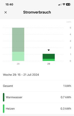

In der App gibt es den „Stromverbrauch“. Dort steht bei mir - obwohl die Heizung noch nie angeschaltet wurde - ein Stromverbrauch „Heizen“.
kann mir jemand bitte sagen, was das meint? Was wird geheizt?

nein, die Anlage steht ganz normal auf Warmwasserbetrieb only.

Interessant und Surprising. Zweite Vermutung: Da Viessmann WPs grundsätzlich keine Stromzähler haben muss die ViCare App den Stromverbrauch aus deinem WP-monitoring ermitteln. Da deine WP nicht absolut still steht sonder auf WW-Betrieb, was auch den Standby/Abschalt-Betrieb beinhaltet, rechnet die APP möglicher Weise einen Teile der Standby-Aktivitäten auf den Heizenergieverbrauch, z.B. Aufwände für die Ölsumpfheizung.
Gruß Gwyn
PS: Würde mich übrigens wundern, wenn das mit 300Wh im ersten Bild dem realen Stromverbrauch entspricht. Dieser liegt eher im Bereich von 1,0 bis 1,5kWh. Bei einen hoch optimiertem WW-System ohne Zirkulation aber mit Thermosyphon kann der Standby- den WW-Erzeugungs-Verbrauch real deutlich übertreffen.
Hallo Gwyn, vielen Dank. Das mit 300 Wh kann daher kommen, dass wir nur ein 2 Personen-Haushalt sind.
