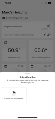

Hallo CT2, Hallo Marc6,
könntet ihr bitte euren Vitoconnect für für 10 Minuten vom Strom trennen und auch die Anlage am Netzschalter für diesen Zeitraum ausschalten?
Bitte stellt sicher, dass die aktuelle Version der App installiert ist (iOS 3.16.1 / Android 3.18.0) und prüft nochmal, welche Schnellwahlen zur Verfügung stehen, sobald alles wieder hochgefahren und mit dem Internet verbunden ist.
Wenn nicht, postet bitte einen Screenshot von dem, was euch unter der Schnellen Auswahl angezeigt wird.

ihr nutzt beide die Einzelraumsteuerung.
Da sich Ferienbetrieb und Sparbetrieb auf den Heizkreis auswirken und somit gegen die Einzelraumsteuerung arbeiten würden, muss diese erst deaktiviert werden.
Schaltet bitte testweise unter Einstellungen - Einzelraumsteuerung die Einzelraumsteuerung aus, unter der Schnellauswahl sollten die gesuchten Funktionen dann wieder angezeigt werden.
Also wenn ich die Einzelraumsteuerung ausschalte funktioniert es.
