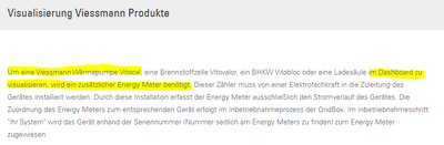

Verzeihung für die "Anfängerfrage". Muss ein Smartmeter vor die Vitocal 200-S geschaltet werden, auch wenn diese mit Vitoconnect Opto2 verbunden ist? Und wenn ja, wo finde ich die Liste mit freigegebenen Smartmetern?

Mit Smartmeter meinte ich das Energy Meter.
Die Frage ist, ob dieses Energy Meter auch benötigt wird, wenn ein Vitoconnect vorhanden ist. Ich hatte in einem anderen Blog-Eintrag gesehen, dass Vitoconnect ebenfalls von der Gridbox im Netzwerk erkannt wird.
Mir ist nicht ganz klar, ob beide Komponenten benötigt werden. Also ob das Energy Meter zur Messung und Vitoconnect zur Steuerung der Vitocal verwendet wird oder ob gar die Vitoconnect beides kann und das Energy Meter somit unnötig ist.
Ich hoffe sehr, dass die Frage etwas klarer geworden ist.
Viele Grüße  - Jo
