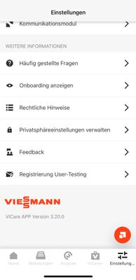

dann konfiguriere bitte die Netzwerkeinstellungen neu.
ViCare App - Einstellungen - Kommunikationsmodul - Netzwerk konfigurieren

ich würde dein Anliegen gerne an unsere Entwicklung weiterleiten, die einen genaueren Blick darauf werfen können.
Dazu würde ich noch folgende Informationen benötigen:
Hallo pmbraun,
danke für die Infos, ich habe dein Anliegen an unsere Entwicklung weitergeleitet und werde mich melden, sobald ich eine Rückmeldung bekomme. (Ticket: TVC-1247)
