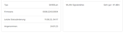

Hallo Bernd,
so sieht mein Kommunikationsmodul aus:
Schau doch mal nach der Firmwareversion. Das Modul kann natürlich auch einfach defekt sein. Das wäre dann eine Sache für deinen Fachbetrieb. Wenn du einen Wartungsvertrag mit Viessmann hast (so wie ich), dann kümmern die sich darum. Wie gesagt, bei mir läuft es, seitdem ich einen Repeater im Heizungsraum installiert habe.
Gruß Peter
